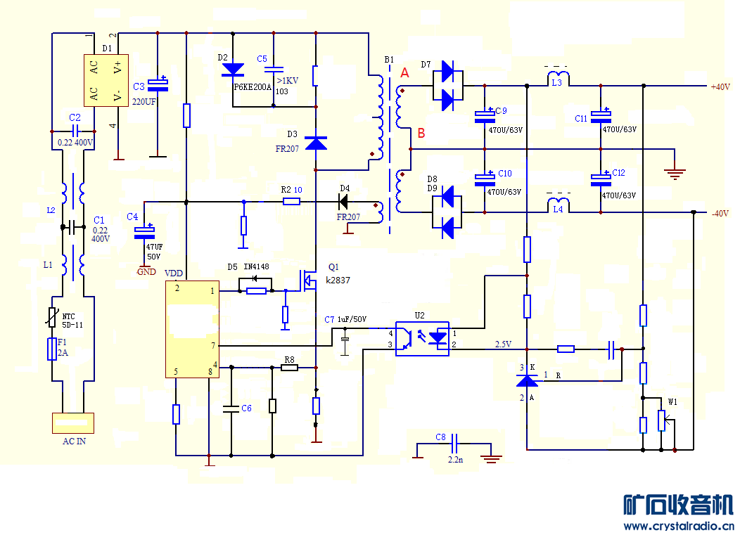

最近两年鼓捣开关电源,只是用万用表测量输出端有没有输出电压,其他的好像是瞎子摸象,不知道开关电源工作波形,双11买了台平板示波器,1G,100M的,标配一个1:1探头,一个1:10探头,再配个1:100的探头,应该可以满足开关电源的基本要求了吧;

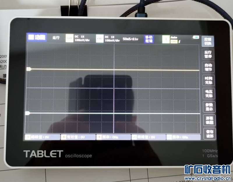

这玩意太复杂,我现在正在试用,测我前些式在您的指导下安装的现在正常工作的OB2269开关电源工作频率,我是接在次级线圈的两端A.B间(整流管前),示波器上耦合方式交流,探头倍率是10:1,探头开关在*10上,按“自动调节”后,波形水平方向一直在跳动,频率偶尔出现以下,更多的是0hz,再按自动调节,波形就基本上一条直线;

把地线夹子拿掉,只接探头钩针,波形是三个逐渐衰减的震荡波形,频率在90-100khz之间跳变;

数字存储示波器不是实时都在采样,而是采一段数据存下来运算、显示,之后再采一段数据,往复循环,显示的波形只占实际的百分之几。
猜测可能是您的电源没带负载,示波器采样时正处于电源间歇停震期,没采到数据。您这个价位能到1G采样率,可能有些......
您手动调一下时基到10uS上下试试,带上一定负载试试。再找找有没有滚动扫描模式(ROLL模式),用这个模式再看看。

前段时间买了一台鼎阳SDS1102X-C,100M带宽1G采样,1600元左右。之前多方对比,这个档次的国产入门级示波器大多都在这个价位。
您选的测试点是可以的,探头钩针拿下来再自制个接地弹簧装上,探头针尖和接地弹簧直接接A、B两点,再把带宽限制在20M,这样大概能看到主要波形。最好是配个1:100的探头,直接测开关管的DS波形。
