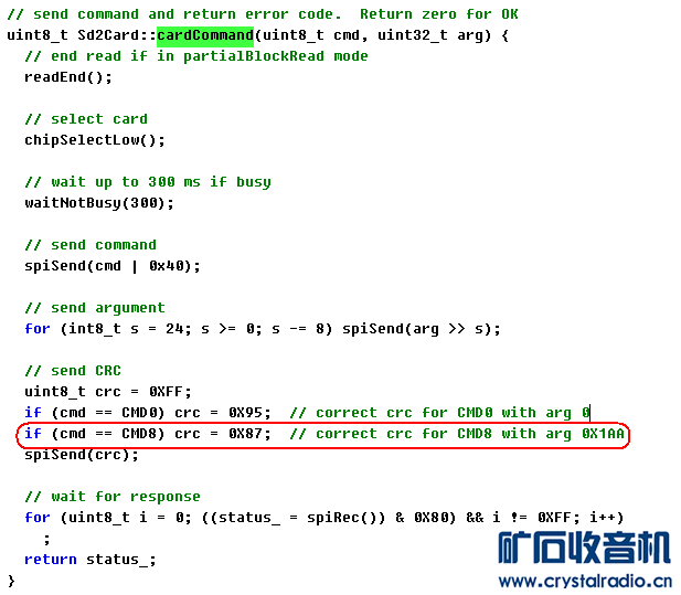

发表于 2020-11-15 01:21:16 | 显示全部楼层
我看了 Arduino 的 SD 库(4G/8G 都支持),的确提到了通过 CMD8 来区分 SD1 和 SD2 类型的卡。
但是 CMD8 的数据 CRC 校验是 0x87,与 LZ 在 4L 提到的不符,望确认。
Arduino 库里 CMD8 发送的是: 0x48, 0x1AA, 0x87
附上源码截图:
Arduino 的库直接在 FAT 层面搞的,底层平时都没咋看过
