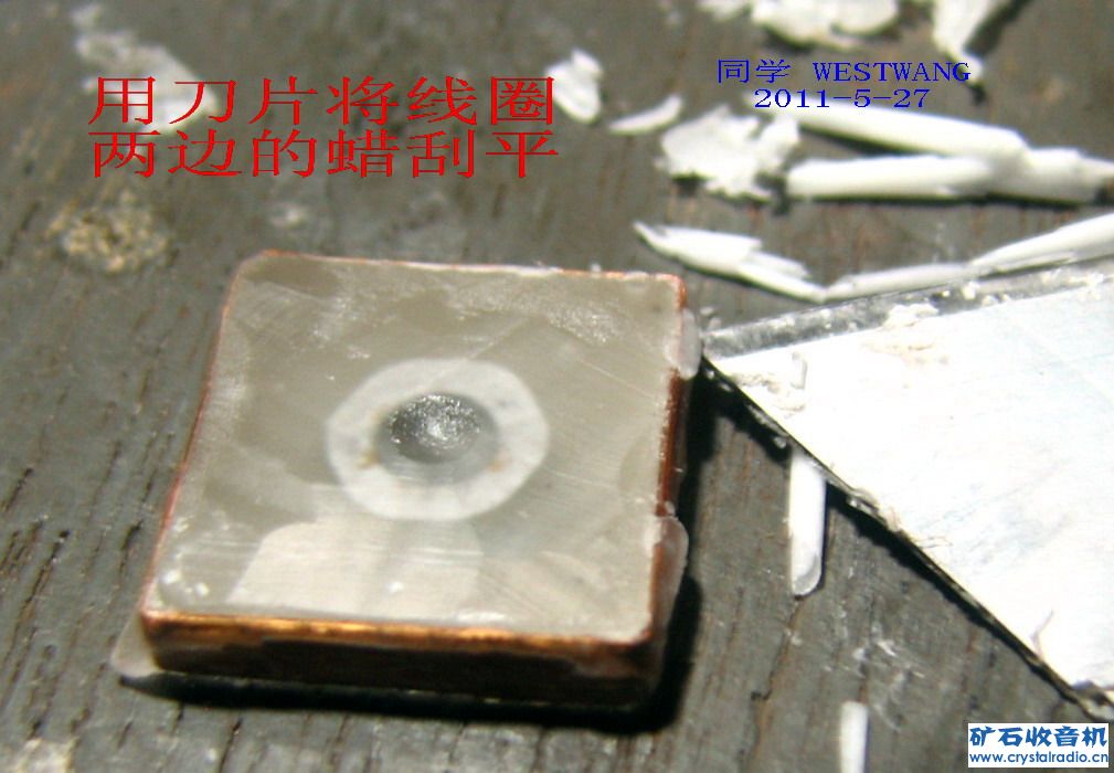

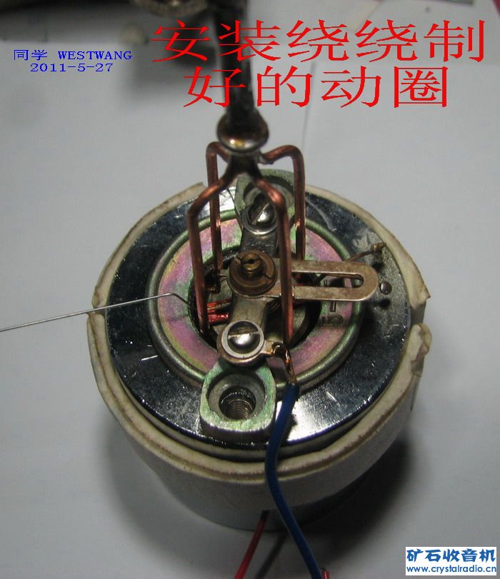

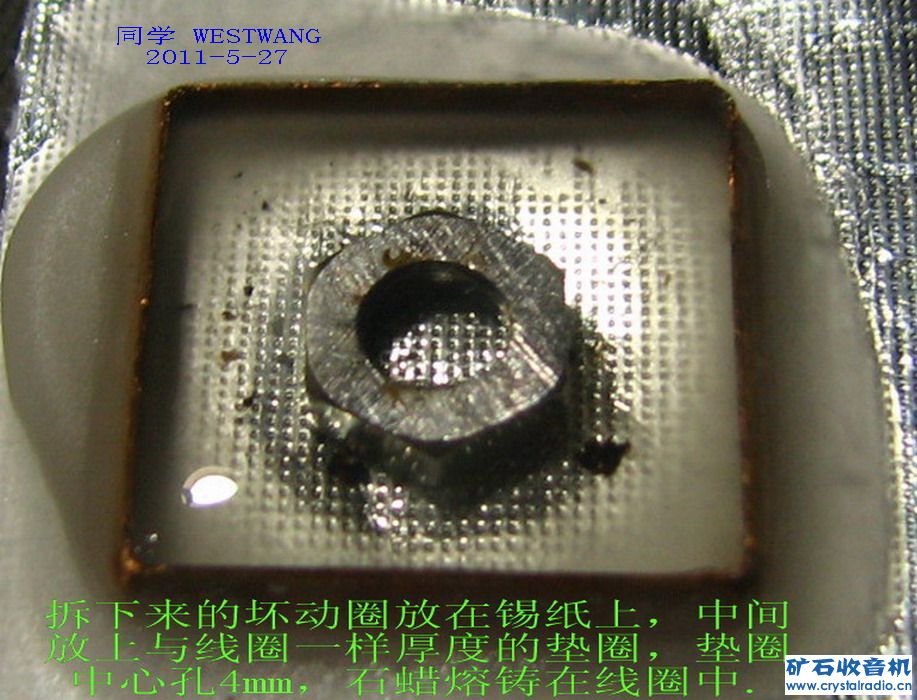

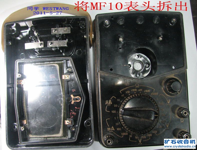

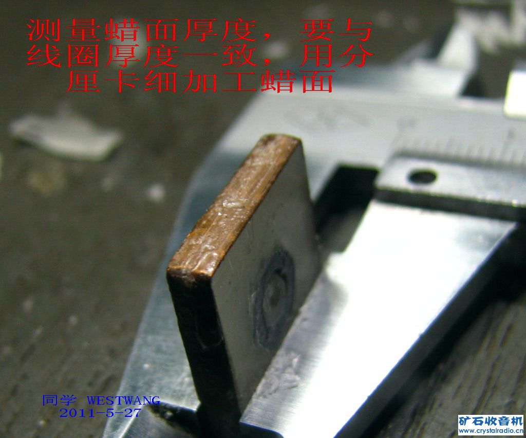

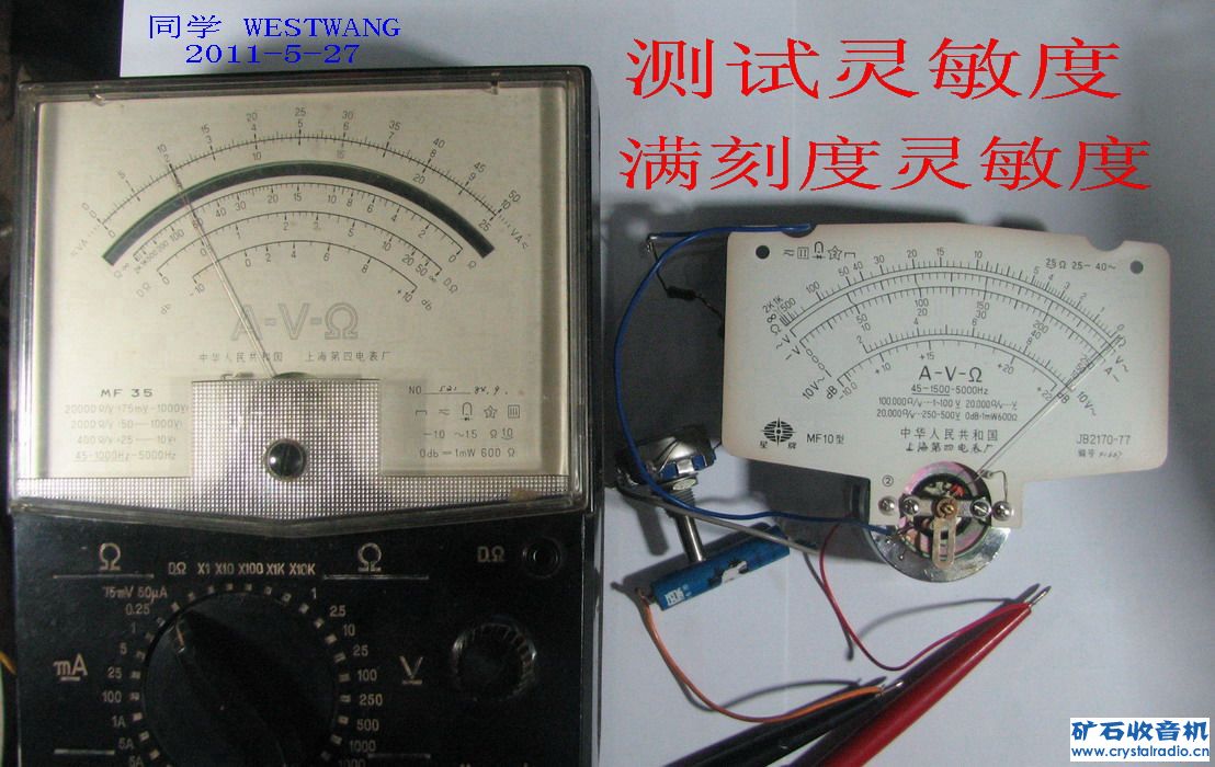

前个阶段自己动手绕制动圈,修复了MF10万用表,今天整理了一下修复过程的资料,供同学们参考。
在此感谢坛友们的大力支持,鼓励,建议,特别要感谢SUN8998坛友,无私无偿的提供了0.025mm超细漆包线和技术支持,这才使我有了修复MF10的机会和信心,修理过程中也碰到了很多问题,在坛友们的建议下得到了解决,由于自己摄影和文化水平有限,图片及说明有不到之处,请坛友们谅解。
修复MF10万用表体会:
1,用0.025的漆包线能代替0.02漆包线,动圈和表针及轴,游丝重量未超过2克。
2,动圈圈数1200圈就可以了,这次绕了1300圈,灵敏度达到8.61微安,资料显示9.3微安,给调整带来多余的麻烦。
3,动圈不需要另外绕制阻尼圈,在没有阻尼圈的情况下,表的阻尼相当好,表针先快后慢接近终点渐渐停下,无摆动现象。
4,用粗漆包线代替细漆包线,绕制动圈难度较大,动圈的活动空间缩小了,对装轴的定位要求提高了。
5,对绕制动圈的模具精度要求也提高了。
不多啰嗦了,总的来说是锻炼了自己。
再次感谢坛友们无私的大力支持和鼓励,建议!
