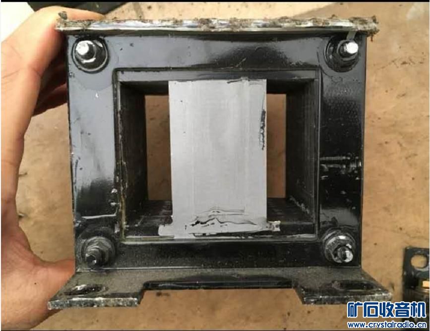

     DIY手工活,也是脑力活,有人喜欢买成品的,有人喜欢自己动手的,我就喜欢自己D的,做的过程中还可以学习到很多知识,和做成功后的成就感 ,是买成品机无法体会的。言归正传,做805单端前也做过一些小单端,如4P1S,6P6P,807,811,现还保留着805和811,电源牛倒是绕过一两个,输出牛还是头次,大家多多指教。图是J版,牛数据参考了大师的资料,打算做分体机,电源用133,输出114

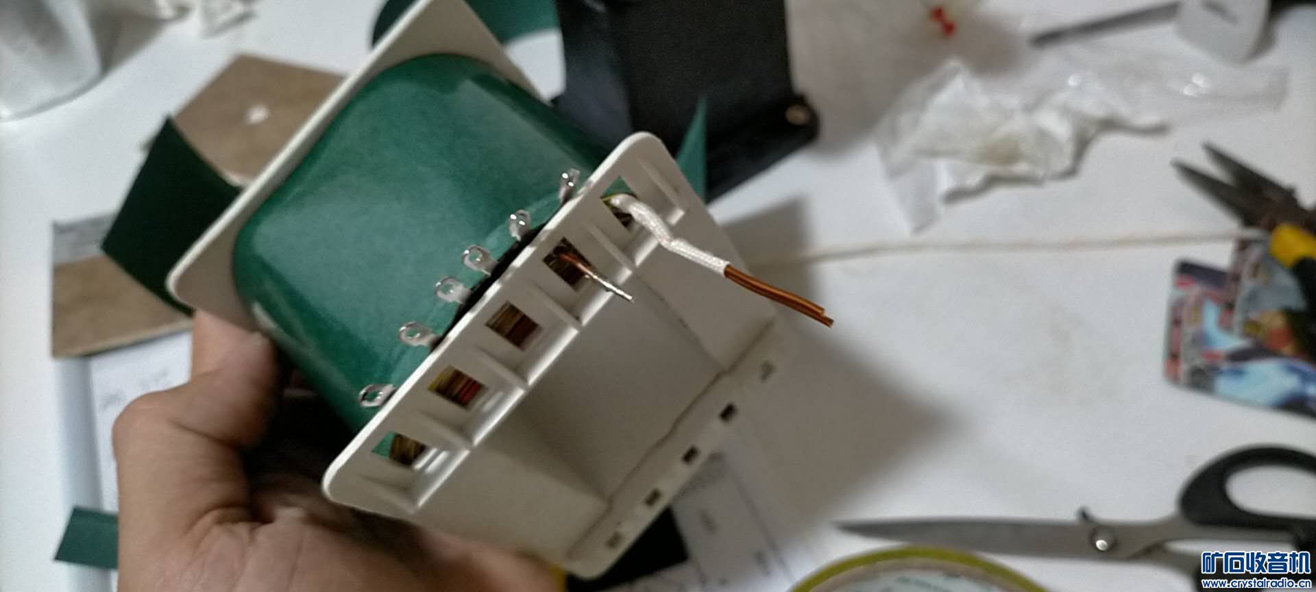

 楼主| 发表于 2020-11-14 09:38:21 | 显示全部楼层
绕电源比较快,初级两个输入320和307匝0.94线,以防电压不够时可以调换下,初级层间不垫纸,次级层层垫纸
 楼主| 发表于 2020-11-14 09:41:59 | 显示全部楼层
10V 线太粗了直接出线
10V 直接出线了
10V 直接出线了

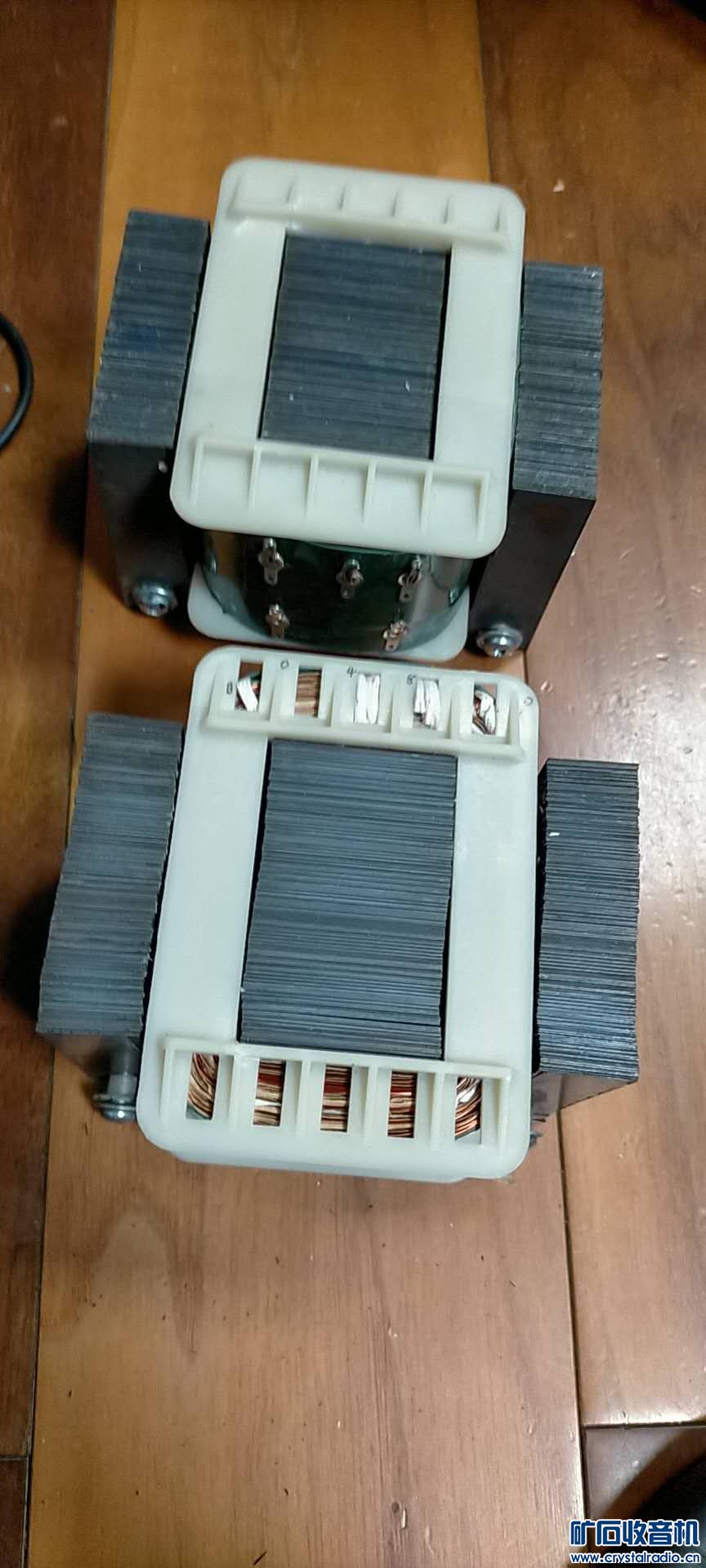

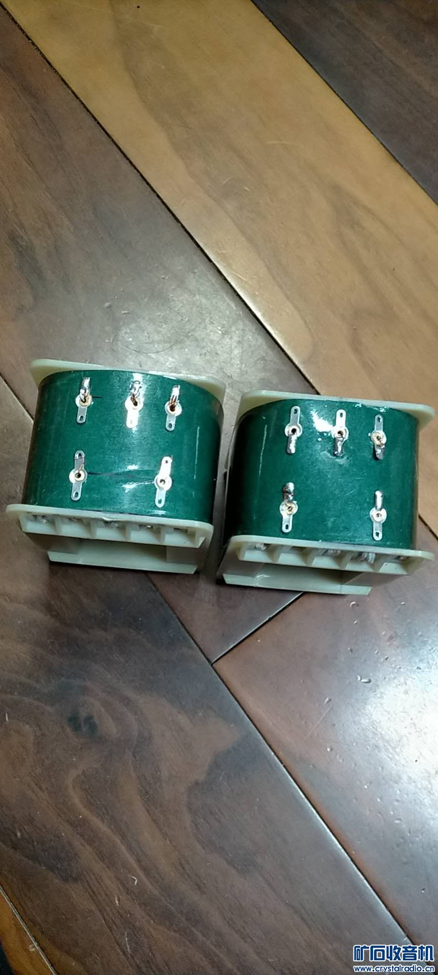

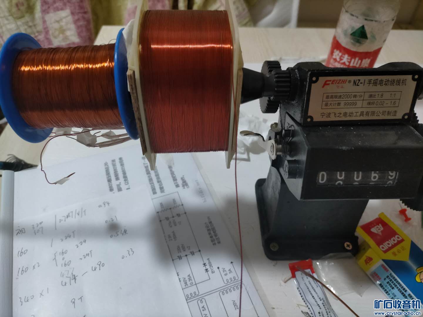

 楼主| 发表于 2020-11-14 09:57:09 | 显示全部楼层
输出牛114  38   67,卖家说是美国的,全英文咱也不认识,看上去不错,片厚0.35的,第一次绕没经验不敢绕无骨的,初级0.25,3200,次0.5  0_80_120,四夹三,层层0.08绝缘纸
 楼主| 发表于 2020-11-14 10:06:06 | 显示全部楼层
中间垫两张0.08的绝缘纸
气息中间两张0.08的纸
气息中间两张0.08的纸
