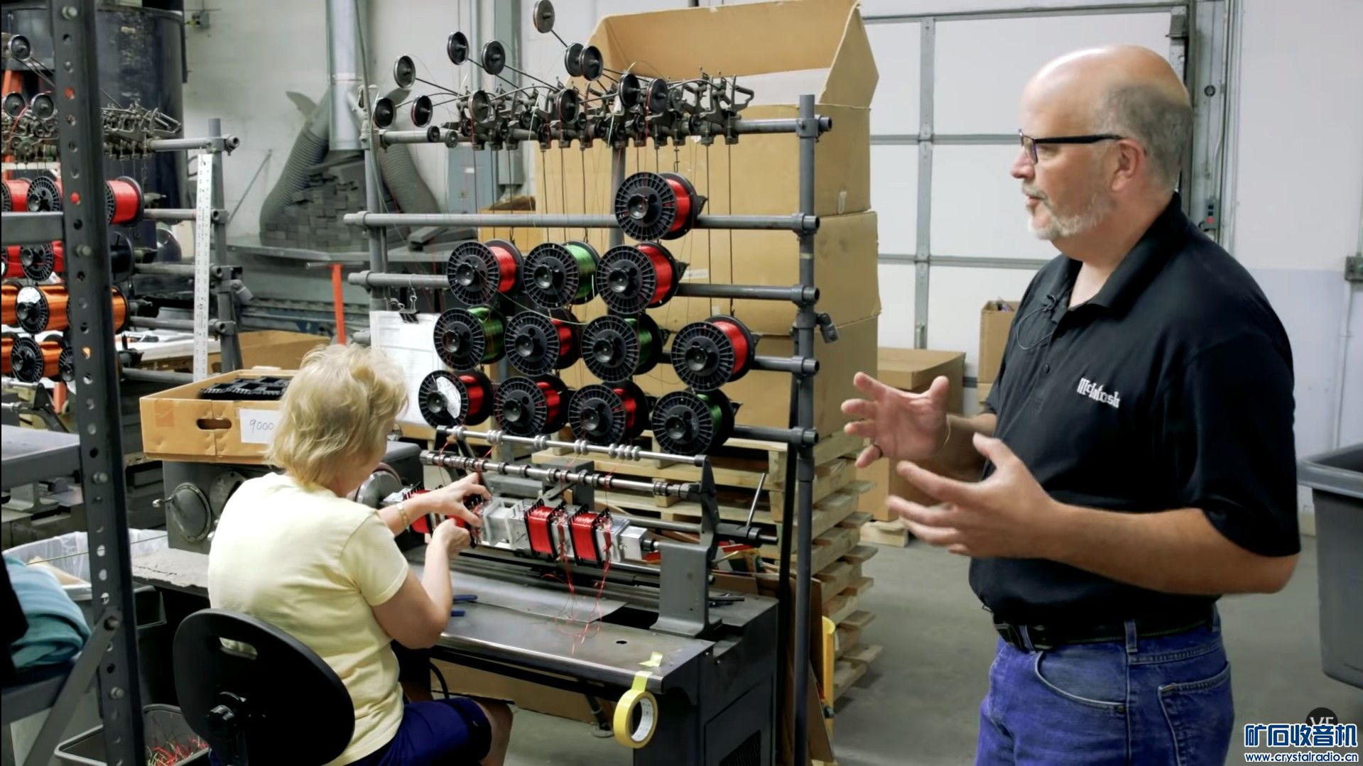

输出变压器
发表于 2020-11-18 07:09:42 | 显示全部楼层
自然之美 发表于 2020-11-13 13:44
几个变压器一次绕的这样一对变压器的直流电阻应该都是一样大了吧
主要是这样可以一次多绕几个

 楼主| 发表于 2020-11-18 09:12:40 | 显示全部楼层
这张图看的全点
发表于 2020-11-18 09:35:03 | 显示全部楼层
在准确地评价麦景图牛的绕法是否合理之前,最好了解一下麦景图机子电路的特点。麦景图功放电路跟我们经常接触的胆机电路差别较大。他们的牛只适应他自家的电路,绕法也是完全针对自家电路的特点,根本不需要层层垫纸,而且层层垫纸,初次分开的绕法也根本不适合他家的电路。
所以这些视频并不能证明常规电路的输出牛就可以乱绕。
发表于 2020-11-18 09:35:58 | 显示全部楼层
乱绕也有好处的,潜布电容小,对高音频有益。

俺是旁观者 看到这个介绍275产品的视频 截图给各位看,绕变压器过程只是一晃而过
不是专绕变压器的视频。
但是   绕胆机推挽输出 比单端有利,铁片可以交叉放入没有气隙 对电感量有利
推挽输出 输出阻抗低 可以增加对分布电容的容忍度。另外它的多股次级绕组绕里面
符合常理。视频不像是忽悠。

这牛用的是S绕法,没有层层垫纸、没有浸漆,只是最后灌封隔离空气,采用卧式安装,也没有出现高频不宽的问题,这就是世界名机的牛。而我们DIY时,又是Z字绕法、层层垫纸、真空浸漆,真的有必要?Z字绕法与S绕法理论上有差别,谁实际对比测试过二者差别有多大?同理,垫纸与不垫纸谁测试过二者区别有多大?如果二者差别可以忽略,则什么Z字绕法、垫纸就是脱了裤子放屁,自己给自己找麻烦。如果区别巨大,当然是Z字垫纸胜出,但看麦景图的绕法好像二者也没有多大的区别。至于线间电压、发热问题对于现在正规厂家生产的耐高温漆包线都不是事。
