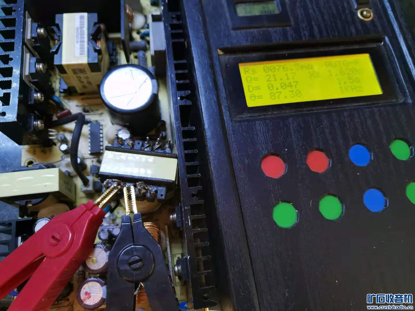

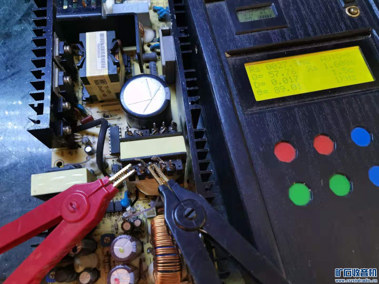

想把一个开关电源改成可变电源, 准备把次级的3个绕组(红蓝绿分别是单独的三个绕组,之间并不相通)串联起来提高电压,但是奇怪的事情发生了,绕组串联后,电感量居然不增加?每个绕组我单独测量了,电阻阻值为26毫欧左右,三个串联起来阻值就有了76毫欧。单独测量每个绕组的电感都差不多260多微亨,但串联后却并没有增加电感量,还是260多微亨,按理说串联后的绕组电感量会增加呀,但这是怎么回事呢?有高手可以帮我解惑吗?我是个新手,大家别笑话我哟,谢谢...
发表于 2020-11-12 17:09:08 | 显示全部楼层
其中2个相位相反了,就是没有根据同名端串联。

 楼主| 发表于 2020-11-12 17:18:36 | 显示全部楼层
那应该如何找到同名端呀,新手不会哟,拜托帮帮忙
发表于 2020-11-12 17:24:51 | 显示全部楼层
一个线圈的尾,接另一个线圈的头,三个线圈串联。

发表于 2020-11-12 17:48:40 | 显示全部楼层
第一组的尾和第二组的头相接才是串联的。
发表于 2020-11-12 18:11:38 | 显示全部楼层
变压器上两个匝数、几何差不多的线圈,同名端首尾串联后电感变 4 倍(2倍相加,2倍互感),非同名端串联后电感抵消为 0.
说白了就是:两个线圈串联后,整个大线圈绕向一致,则电感增加,绕向一半正一半反,电感抵消。
你可以先找到其中两个线圈绕向一致的串联方式,然后再和最后一个找一致。
最后都串联对了,电感应该是 9 倍(3倍相加,6倍互感)。
发表于 2020-11-12 18:13:56 | 显示全部楼层
电阻增加了,电感不增?还是同名端问题。

 楼主| 发表于 2020-11-12 18:25:16 | 显示全部楼层
谢谢楼上各位热心坛友,已经弄好,果然是同名端的问题,现在电感量已经增加到合适的数值了
