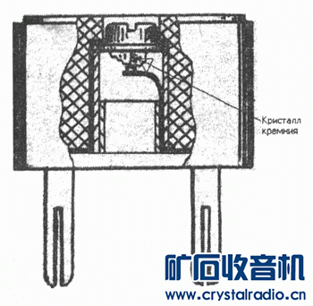

ZWDA 发表于 2020-11-16 21:21
谢谢!请问那个黑色的圆筒是上下相通?上面是敞开的?
黑筒是通的,但为了夹住铜触片用一个小电木圆柱塞住了(黄铜触片夹在筒和小圆柱之间),小电木圆柱比筒矮一点,这样形成一个坑,盛硅晶体的黄铜杯正好坐在坑里。
