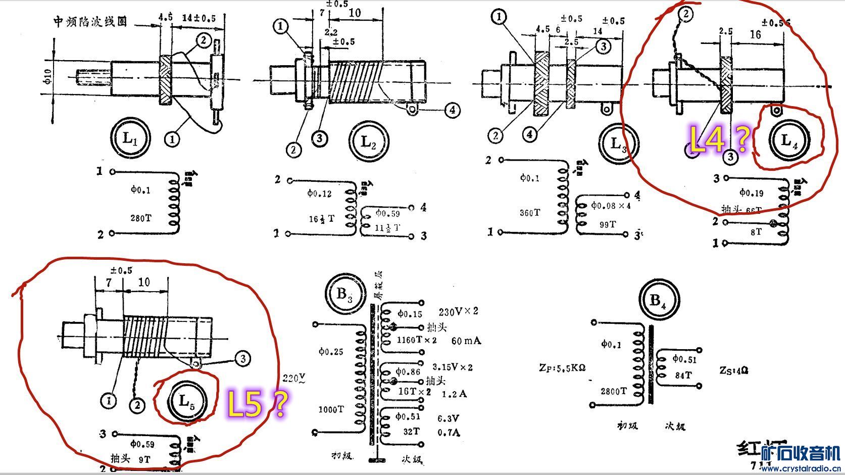

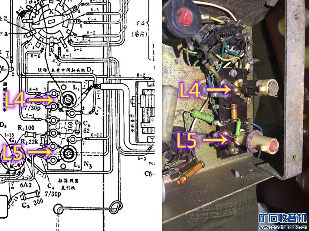

图中红灯711-2收音机振荡线圈L4和L5是不是画反了,图中的L4应该是L5才对,而L5应该是L4才对吧
图1
经过实物与电路图对比,看外观 图1的L4,L5明显是画反了
发表于 2020-11-12 08:43:11 | 显示全部楼层
对照红灯711电路图,L4、L5确实颠倒了。
