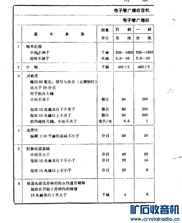

是不是就是调谐回路的Q值?如何测试调整?
发表于 2020-11-12 09:42:04 | 显示全部楼层
电子管收音机测试指标里没有这一项,只有设计整机及电感元件时才考虑Q值问题:
发表于 2020-11-12 09:48:44 来自手机 | 显示全部楼层
这俩绕。俺蒙圈了。
 楼主| 发表于 2020-11-12 21:02:20 来自手机 | 显示全部楼层
谢谢老大,如果这样的话我如何知道我的电感和几个小可变电容是否没有问题?
发表于 2020-11-12 23:05:34 | 显示全部楼层
如果是中波线圈太旧太脏,把它換成新的便是,或者改磁棒线圈,可变也要清洗,如果还不滿意,也把它换掉。
 楼主| 发表于 2020-11-13 00:20:22 来自手机 | 显示全部楼层
就是不知道这些器件好坏啊,不知道怎么判断。
发表于 2020-11-13 08:50:21 | 显示全部楼层
你非要知道L;C性能就得弄一块Q表。
