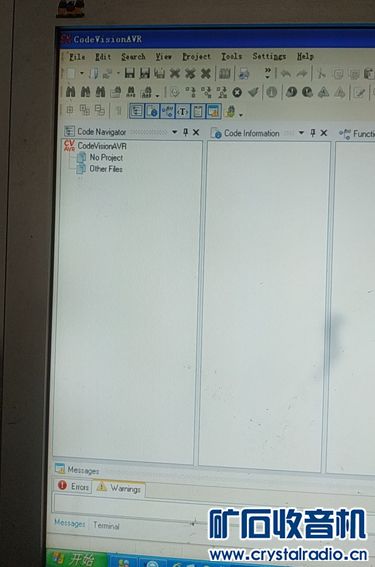

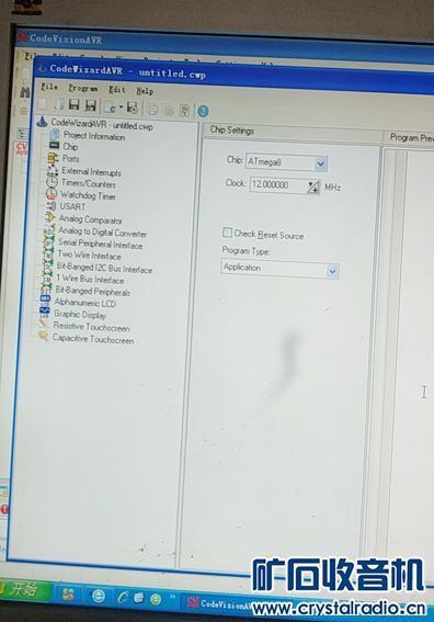

现在我用CodeVisionAVR软件往芯片ATMEGA8写入HEX程序的时候不知道怎么操作了?主要是第三个界面。

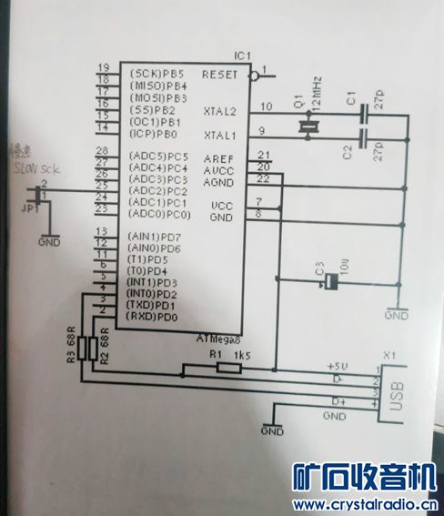

硬件连接图用这个图是否正确?

用AVR Fighter比较方便
熔丝要知道怎么配置。

avr单片机烧写时频率配置和熔丝位配置要小心搞不好就把片子锁死了。推荐双龙的ISP烧写软件,向导式半傻瓜配置。

fighter用USBISP工具下载,量产特别方便,自动识别目标芯片是否接入。
只是有些芯片没有需要自己编辑,熔丝位需要自己打钩,我一般都是在studio里面用向导配置好,然后再到fighter里面配置。
喜欢玩的话,工具可以下载一个研究一下。
