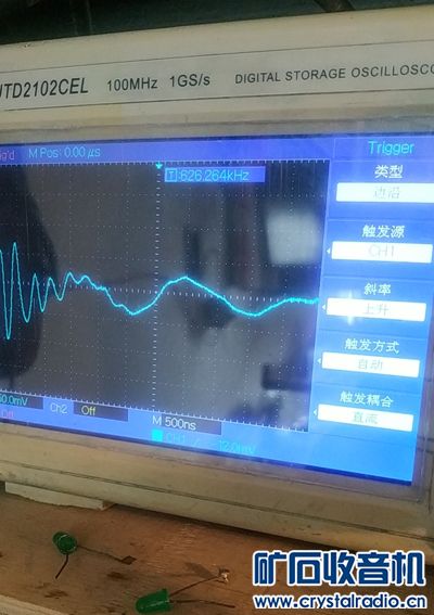

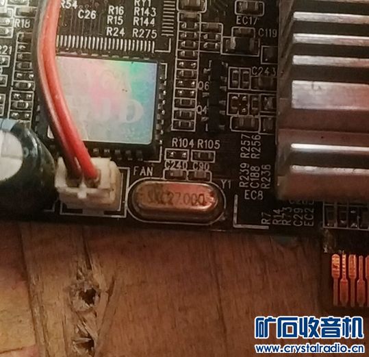

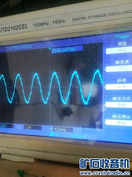

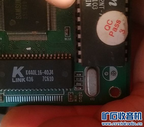

用示波器测了几个晶振,发现12M、25M波形应当是正常的,27M测了两个为什么好像都不正常?示波器本论坛进的,CEL2102 100M 1G的怎么测量能证明是100M的示波器,而不是20M或60M的?就这两个问题。

发表于 2020-11-11 12:51:13 | 显示全部楼层
M 10ms。说明你测到的全是50Hz工频干扰。
我猜你没给板子通电,直接在晶振两端测了。请多学习一下电子基础知识,示波器是测量电压与时间关系的工具,不给电路通电,拿着一个晶振能测出什么东西来?
你现在所做的事,就好象把万用表放在电压档上,然后搭在一个电阻的两边,期待他能测出电阻两头的电压一样。

这个是晶体,要谐振电容的,晶振是4个脚的那种上电就能自己振的。
图一是无源晶振,不能这么测,要有电路支持
有源晶振加电源就可以
另外由于示波器探头存在分布电容,测晶振会改变振荡参数,造成偏差, 尽量用10x档位

发表于 2020-11-11 16:28:36 来自手机 | 显示全部楼层
示波器测晶振的个人经验:1、应使用x10探头,因为x1探头的输入电容过大,可能导致晶振电路停振。2、测试点应为mcu内部反相器的输出端,如果测的是输入端,往往会导致挺振。3、用数字示波器测时,要注意数字示波器会因混叠现象导致出现假像波形(模拟示波器不会有此问题),需设置好示波器才行

发表于 2020-11-11 16:53:50 | 显示全部楼层
你这测得波形是50Hz干扰。 建议从头开始学习.........
