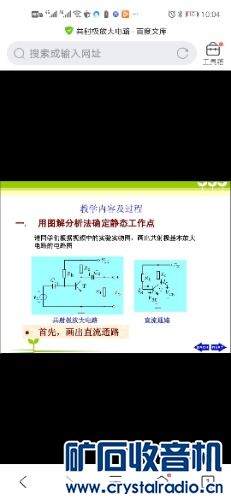

做的矿机声音好小,想用个三极管放大,普通的三极管共射电路能行吗?矿机输出是匹配高阻耳机的,这个电路需不需要用12v变压器转换后再接放大?现在用的是8403模块,可以直接放大,手头做了一个三极管放大电路,如下图,但是不响?特来请教下各位老师

        你的三极管放大电路太小了,看不清楚,矿机续接三极管放大电路,只需四个元件,一个10K的负载电阻,一个5微法的电解电容,一只低频三极管和一个偏流电阻,电源1.5伏或者3伏,只要你的矿机是响的,放大部分就会响,耳机接在集电极,如果用高阻耳机直接听就可以了,如果用低阻耳机可加一只输出变压器,很简单也很容易做。

 楼主| 发表于 2020-11-11 12:21:40 来自手机 | 显示全部楼层
fzh547611 发表于 2020-11-11 06:18
你的三极管放大电路太小了,看不清楚,矿机续接三极管放大电路,只需四个元件,一个10K的负载电阻 ...
是这个吗?

发表于 2020-11-11 14:06:19 来自手机 | 显示全部楼层
如果是矿石收音机加低放那又何必用变压器呢?正常一级低放就能用32欧手机耳机串联成64欧的了,如果怕不响那再加个射极输出器,就是多加一个三极管的事呗,多简单呢?
