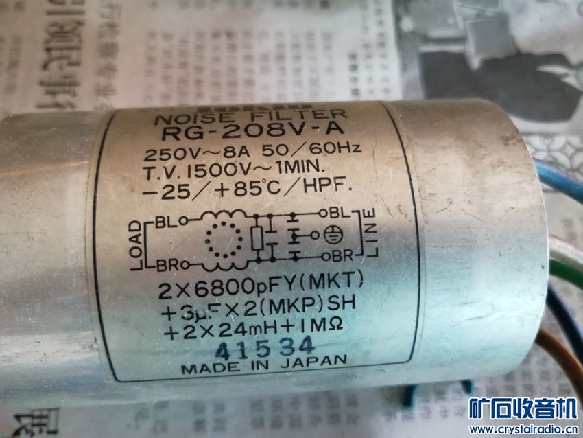

这个滤波器接入收音机变压器前 可以不?
发表于 2020-11-10 19:59:46 | 显示全部楼层 |阅读模式
这个滤波器接入收音机变压器前 可以不?谢谢。

晓亮 发表于 2020-11-10 20:08
收音机电源变压器前完全可以用这个滤波器
谢谢指点。学习啦!
这个东西 好像是 复印机上拆下的。

发表于 2020-11-10 20:54:59 | 显示全部楼层
用在交流电源上至少没有坏处!
发表于 2020-11-11 06:29:28 | 显示全部楼层
接一个当然好。关键是你的有个地线,才能真的发挥它的作用。
肯定有作用,可以明显抑制直接通过市电从,经变压器串入机内的各种市电网干扰。
现在普遍使用的劣质开关电源,对收音机简直是一大公害,这种滤波器能抑制通过电网传入的干扰。
但是这个对于空间传入的干扰,无能为力。
发表于 2020-11-11 09:19:38 | 显示全部楼层
我试过用2个串联,效果都不明显。
