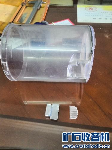

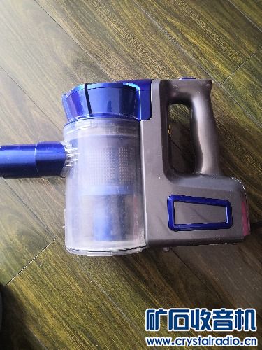

发表于 2020-11-10 11:28:06 来自手机 | 显示全部楼层 |阅读模式

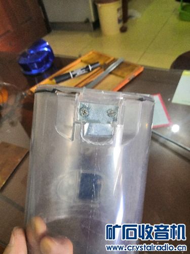

用了四年的杂牌吸尘器尘罐卡口开裂脱落,网上店家已无踪影,找不到相关配件,不想就此报废,用0.8白铁皮剪一个卡扣,两个3毫米螺丝固定,解决问题。

在维修人手里这都不是事
发表于 2020-11-10 11:55:25 | 显示全部楼层
高,实在是高,比原来的结实。
发表于 2020-11-10 12:09:02 | 显示全部楼层
好钢用在了刀刃上。
