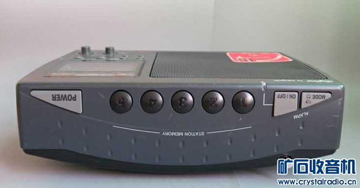

山进PR-D3L,不是plus版,顶上一排按钮基本上不能用了(偶尔能按),应该不是线路板问题,要研究下线路怎么修理,哪位大侠能提供下山进PR-D3L收音机维修资料或者维修思路,谢谢!

发表于 2020-11-10 13:59:33 | 显示全部楼层
测开关上是否有电,如果没就是线路问题。
回复 支持 0 反对 1
发表于 2020-11-10 11:14:54 | 显示全部楼层
如果是按钮开关的话换新就好了
 楼主| 发表于 2020-11-10 11:31:10 | 显示全部楼层
yeppdai 发表于 2020-11-10 11:14
如果是按钮开关的话换新就好了
测试开关都好的,顶上一排按钮同时失效,检测公用线路也没断
 楼主| 发表于 2020-11-10 20:50:39 | 显示全部楼层
太阳下晒了大半天,顶上这排不能用的按键能用了,这是什么原因?不知道毛病会不会复发
发表于 2020-11-10 21:00:54 | 显示全部楼层
国产的小按纽开关,就是不耐久,换进口的,少麻烦!
 楼主| 发表于 2020-11-11 09:22:01 | 显示全部楼层
应该不像是微动开关问题,不会同时失效的
发表于 2020-11-11 09:23:19 | 显示全部楼层
zhgx2000 发表于 2020-11-11 09:22
应该不像是微动开关问题,不会同时失效的
是不是它们串联了?
 楼主| 发表于 2020-11-11 09:25:57 | 显示全部楼层
那几个开关有条公共线,有没有串联倒是没细看,要是有图纸资料能查看的话就好了
有问的题的时候逐个测试过开关通断,都没问题
 楼主| 发表于 2020-11-16 16:44:29 | 显示全部楼层
太阳下晒好后能用,但是昨天下掉电池,今天装上后又不行了,今天还阴天没太阳晒,顶上那排按钮又没用了
