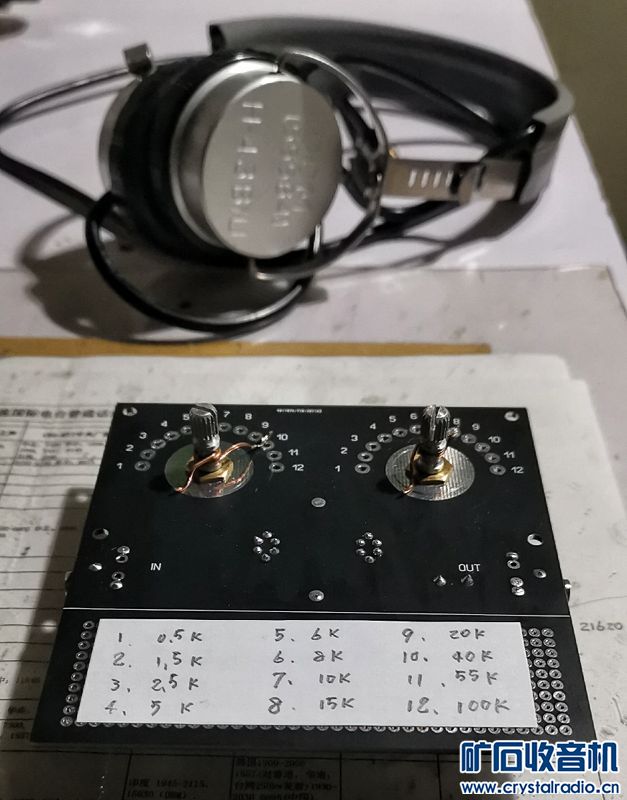

近日闲鱼有老师割爱,收了一个4.6K高阻耳机,专门绕制一个阻抗变压器,使用效果很好。

旋钮和PCB都挺不错,但是接触臂是否可以借鉴下继电器的那样,耐久度,弹性都会有改善哈。

是电位器吧?
 楼主| 发表于 2020-11-9 21:22:41 | 显示全部楼层
谢谢您的关注,您的建议很好,原本是应该用空心铆钉和铜箔的考虑到调谐不是很频繁就用磷铜丝替代了,谢谢您的建议。
 楼主| 发表于 2020-11-9 21:25:10 | 显示全部楼层
谢谢您的关注,就是用PCB替代波段开关使用的。

这耳机虽然属于电磁耳机,但是是米国盖格计数器配套耳机,灵敏度不错

行家不敢当,鄙人爱好各类电子老元器件,尤其喜欢舌簧耳机,weirenmin老师的帖子我都拜读过,以后望多多指教!
