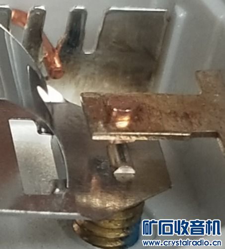

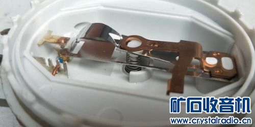

一台华帝燃气热水器,时不时的显示E8故障代码,风压系统有故障,以为是烟囱堵了。拆开检查,各处正常。风机运转正常。怀疑风压开关坏了。拆下测量,触点阻值较大,且不稳定。淘宝上十块钱左右一个。感觉这个东西应该没有什么技术含量。准备拆下来死马当活马医。清洗触点后修复。
 楼主| 发表于 2020-11-8 18:22:18 来自手机 | 显示全部楼层

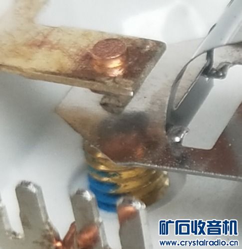

把上面的静触点儿掰弯,擦干净后复位。
发表于 2020-11-8 19:02:02 来自手机 | 显示全部楼层
不可改变触点状态,只需要用细砂纸处理一下触点就可以了。
 楼主| 发表于 2020-11-8 23:25:31 来自手机 | 显示全部楼层
够不着
 楼主| 发表于 2020-11-19 18:20:56 | 显示全部楼层
工作稳定可靠

是的,不能改变。这个用镊子一点点细砂纸来一下就行。改变触点。风压值就不一样了。安全性会边差
