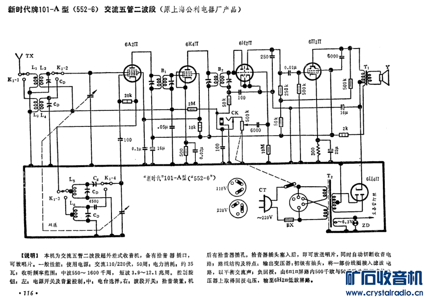

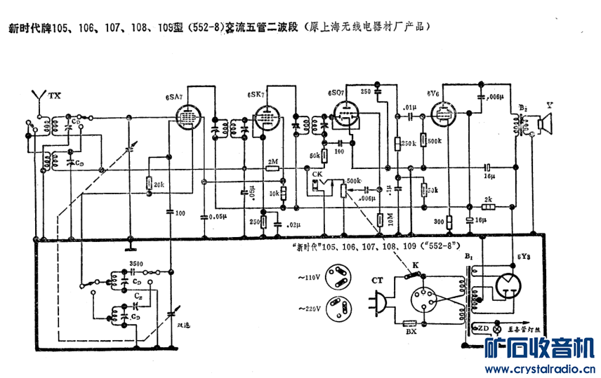

低电平电压放大电路采用5~10M大栅漏电阻。利用栅阴间接触电位差自动产生一定的栅偏压,在收音机电路中非常普遍:
