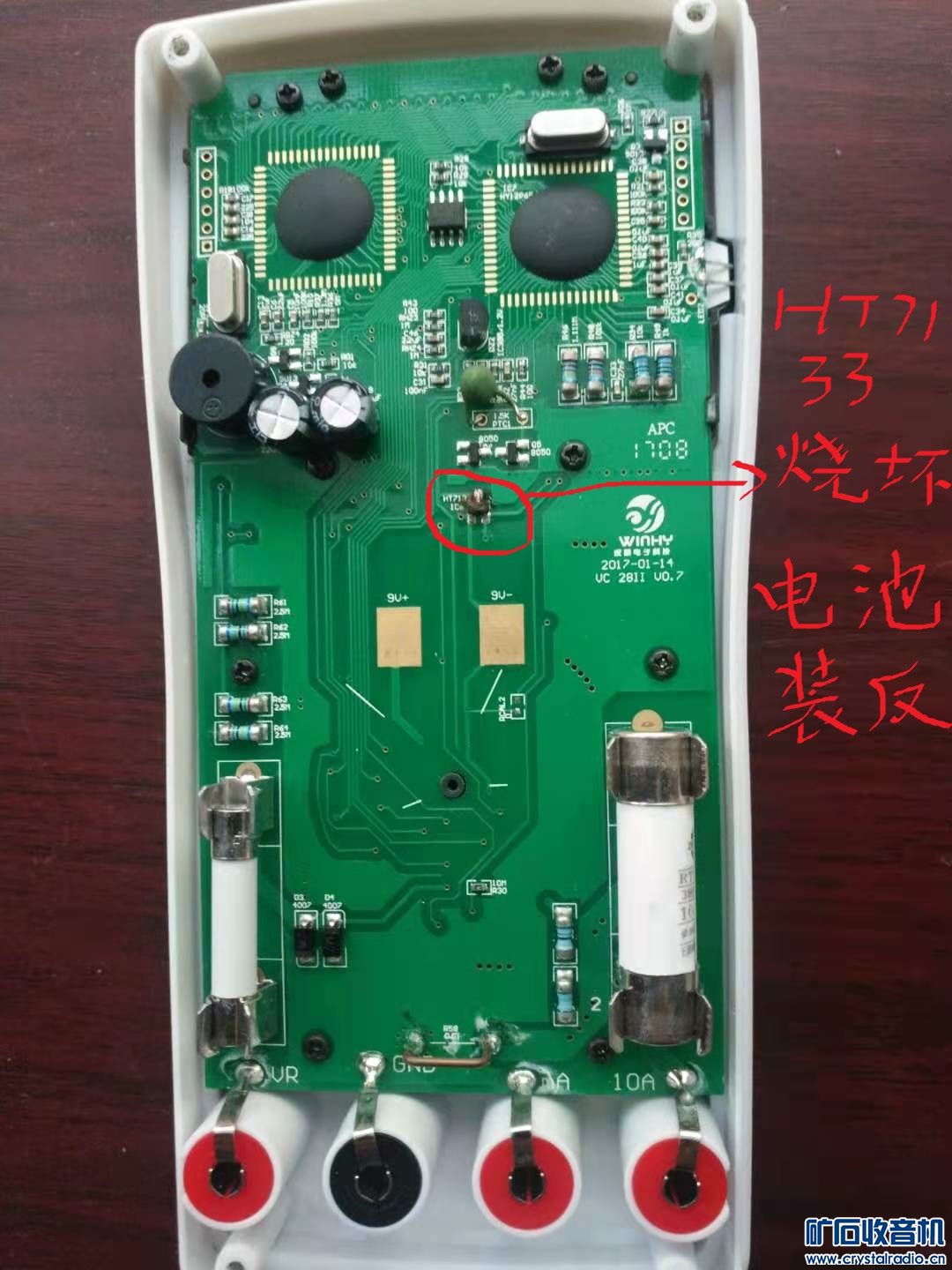

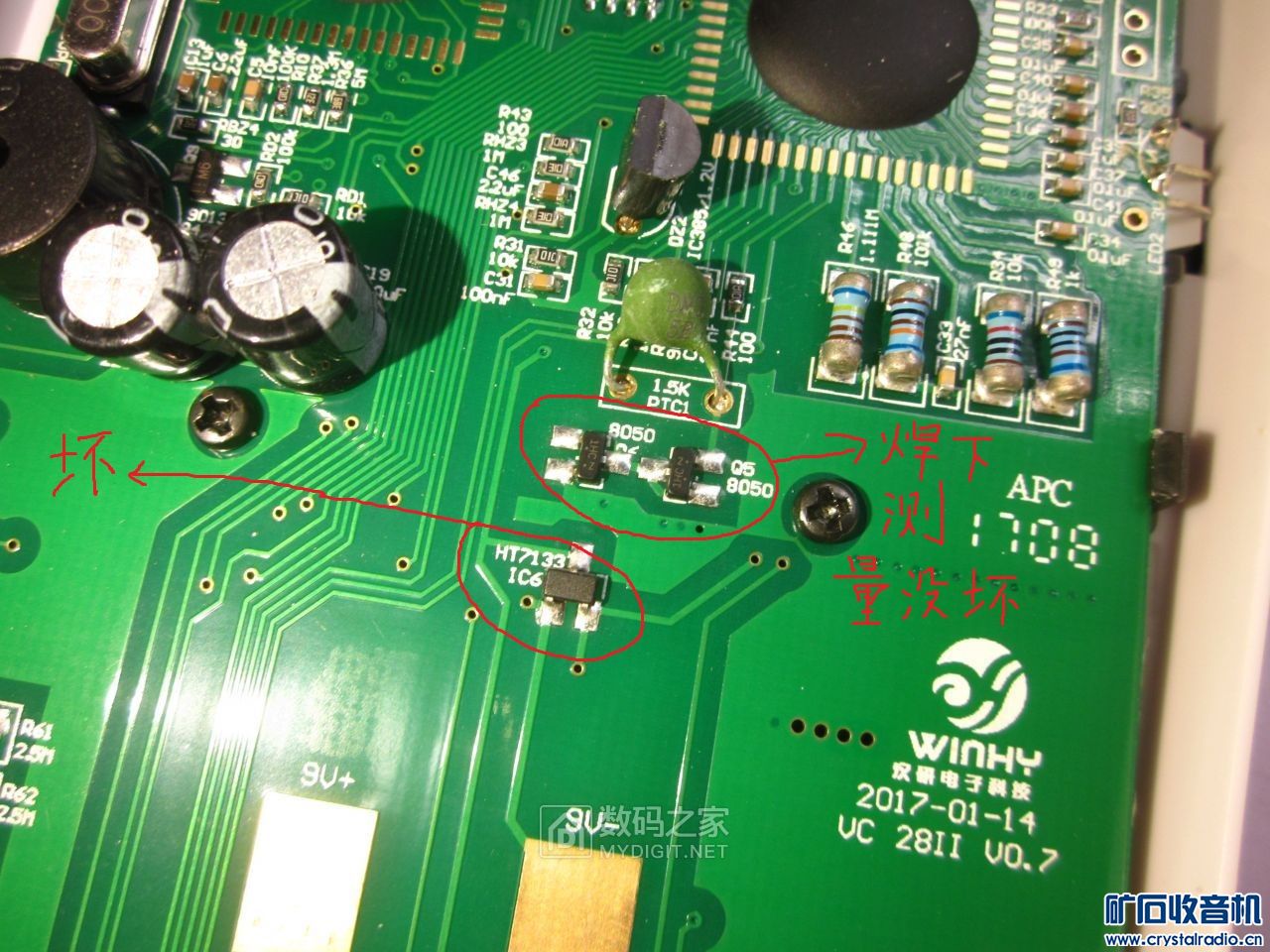

AV4万用表电池接反烧坏,(该表设计的BUG,电池正负极一样,很容易按反),主板上一个ic(HT7133烧坏),不知道两个黑ic坏没有,自己想搞搞试一试,就是缺乏相关的资料。

发表于 2020-11-8 23:34:07 | 显示全部楼层
这样的工艺,也能出口。
在电源串联一只贴片肖特基二极管,再也不用担心了。
发表于 2020-11-9 11:27:08 | 显示全部楼层
2.4V~3.6V的芯片,用9v电池供电。HY12p65

发表于 2020-11-9 21:31:34 | 显示全部楼层
有工具,感觉自己技术还行的话,可以买7133换上试试。没把握的话,可以返厂维修,先联系下汉研官方就行。前段时间因为AV4的问题,和汉研官方通了邮件,回邮说,只要不是大芯片损坏,只需要承担往返运费。

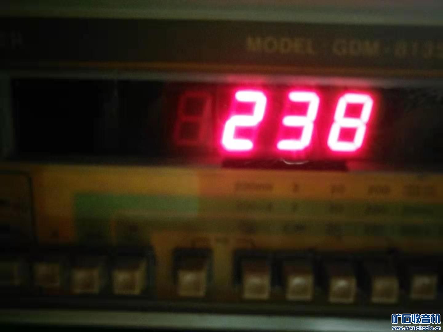

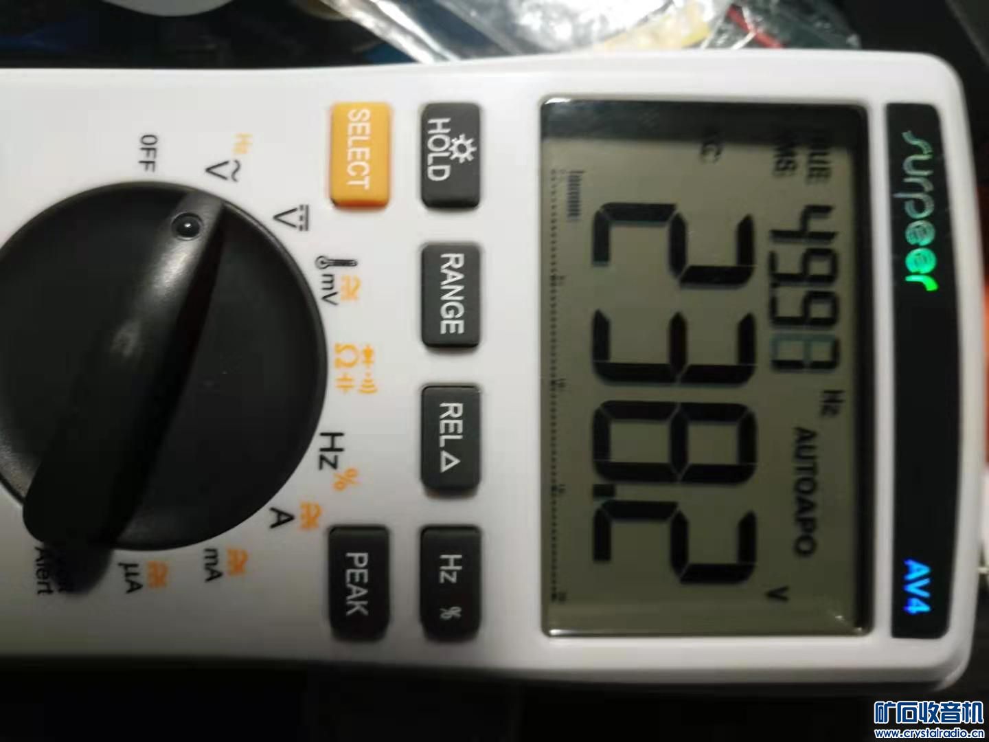

 楼主| 发表于 2020-11-13 23:27:33 | 显示全部楼层
网购的芯片到手了,我先焊下8050测量没有坏,接下来换了HT7133,万幸万用表又活过来了!!谢谢大家的帮助!
交流电压对比测试
交流电压对比测试
AV4测量数据
AV4测量数据

发表于 2020-11-14 08:55:42 | 显示全部楼层
2个8050反向连接是保护输入端。你现在是电池反了,烧了降压片。和输入保护不相干,所以不可能坏,拆下测是多余的步骤。在线用二极管档测试也能判断好坏,没必要拆。
 楼主| 发表于 2020-11-14 09:35:16 | 显示全部楼层
美人鱼999 发表于 2020-11-14 08:55
2个8050反向连接是保护输入端。你现在是电池反了,烧了降压片。和输入保护不相干,所以不可能坏,拆下测是 ...
感谢指点,上面有朋友说的就试试,在路测量怕不准确!!
