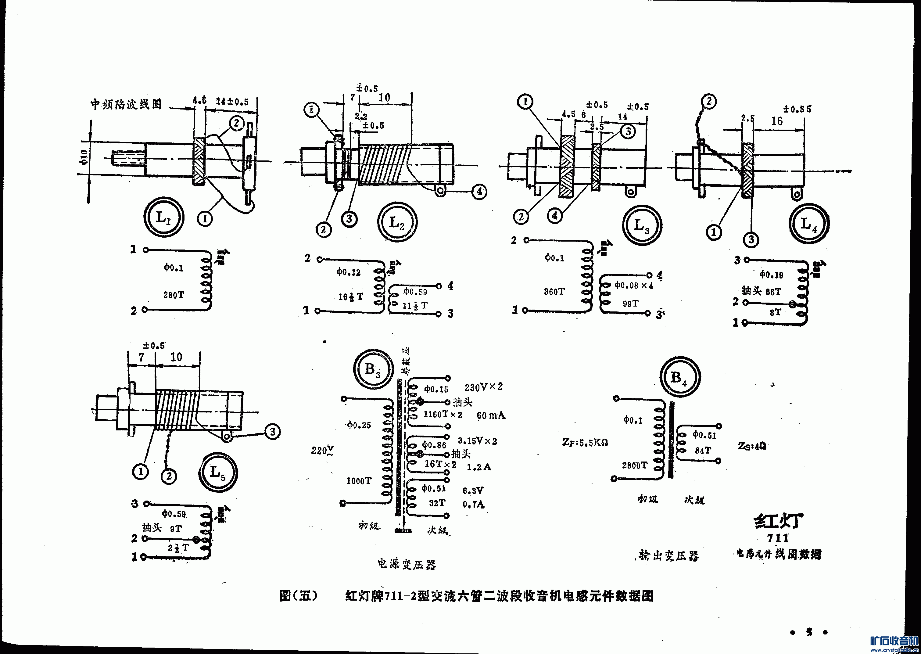

红灯711-2电子管收音机里面的5个线圈分别是什么型号的,或者用什么型号的代替
比如 LT101 102 103 104AS 什么的
发表于 2020-11-8 09:31:17 | 显示全部楼层
红灯711收音机变频管为6A2,短波段6~18MHz,中波线圈可以用101A和101S,短波104A和104S,中波陷波器没有成品,可以不用。
发表于 2020-11-8 11:44:08 | 显示全部楼层
红灯711使用的线圈是厂家自己设计制造的,不是采用的市售成品线圈。
具体参数可以参看下面的资料。
 楼主| 发表于 2020-11-9 11:47:02 | 显示全部楼层
白居不易 发表于 2020-11-8 09:31
红灯711收音机变频管为6A2,短波段6~18MHz,中波线圈可以用101A和101S,短波104A和104S,中波陷波器没有成 ...
请问从网上买回来新的线圈可以直接换上吗,要不要调整哪里
发表于 2020-11-9 13:24:35 | 显示全部楼层
超外差式收音机收音机更换线圈以后需要进行统调。如果中周变压器没有动过,中频不需要调整,只调频率覆盖即可。

发表于 2020-11-10 06:41:19 | 显示全部楼层
原机的线圈看起来蛮好的,应该还可以用。

红灯711有猫眼,统调很方便,以中波为例,频率低端先找一个已知频率的电台比如639KHz,然后调整中波振荡线圈磁芯,使其与度盘位置相符,再调中波调谐线圈磁芯使猫眼闭合最大;然后在频率高端找一个电台,调整振荡部位微调电容,使其位置与度盘相符,再调调谐部位半可变电容,红灯711振荡部分为了节约成本,采用拉线电容,需要换新的或瓷质半可变,使猫眼闭合最大。短波调整方法相同,也可以借用一台刻度比较准的收音机对照一下。
