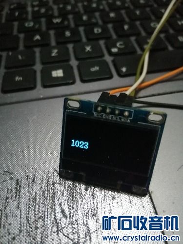

发表于 2020-11-8 00:20:16 来自手机 | 显示全部楼层 |阅读模式
搞了好几天51单片机AD转换,都不能转成电压值,不知道是软件原因还是计算错误!
刚开始的时候是用8位AD使用公式:
电压=AD值*500/255,不正常
电压=AD值*250/255*2正常
换成10位AD后:
电压=AD值*5/1023*100只能显示一位
电压=AD值*50/1023*100能显示两位
电压=AD值*500/1023*100能数据不正常

                g=l*50/1023*100;       //这里的转换值不正确,不知道是不是软件原因还是计算错误?

这属于变量设置问题,将10位ADC乘以500最大值512,000,超过int型变量65536的最大值了,应将中间变量设置成long int型
 楼主| 发表于 2020-11-8 17:16:06 来自手机 | 显示全部楼层
ljhtj 发表于 2020-11-8 16:09
这属于变量设置问题,将10位ADC乘以500最大值512,000,超过int型变量65536的最大值了,应将中间变量设置成l ...
非常感谢了,l和g设为long int后问题成功解决了!!!
