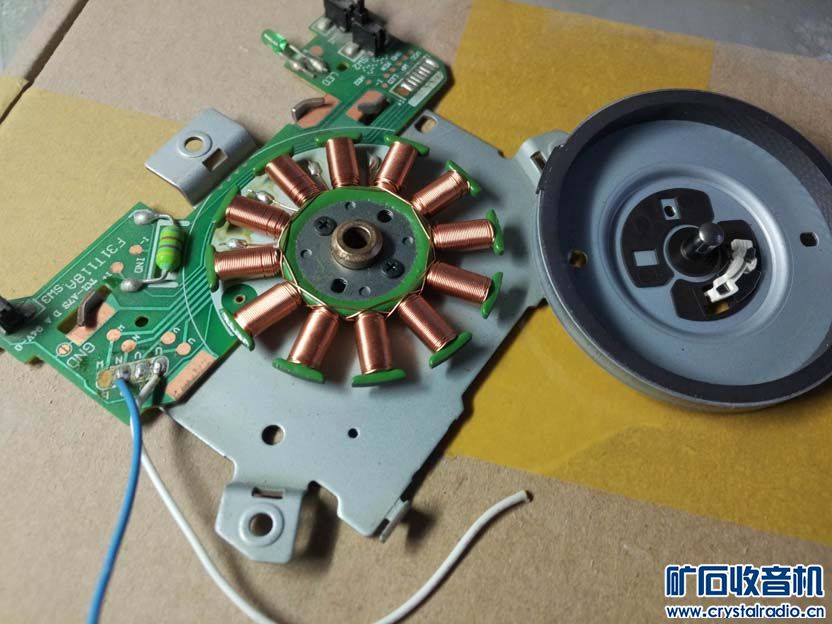

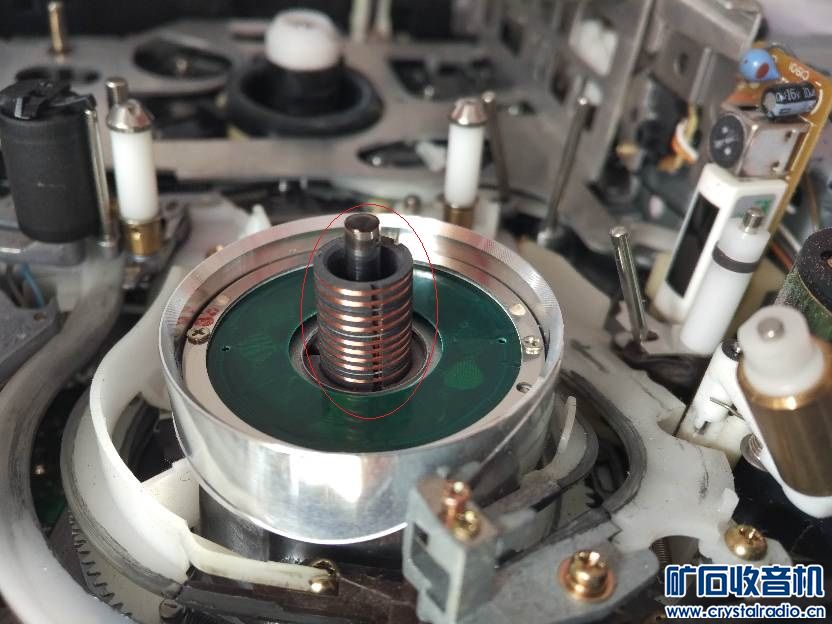

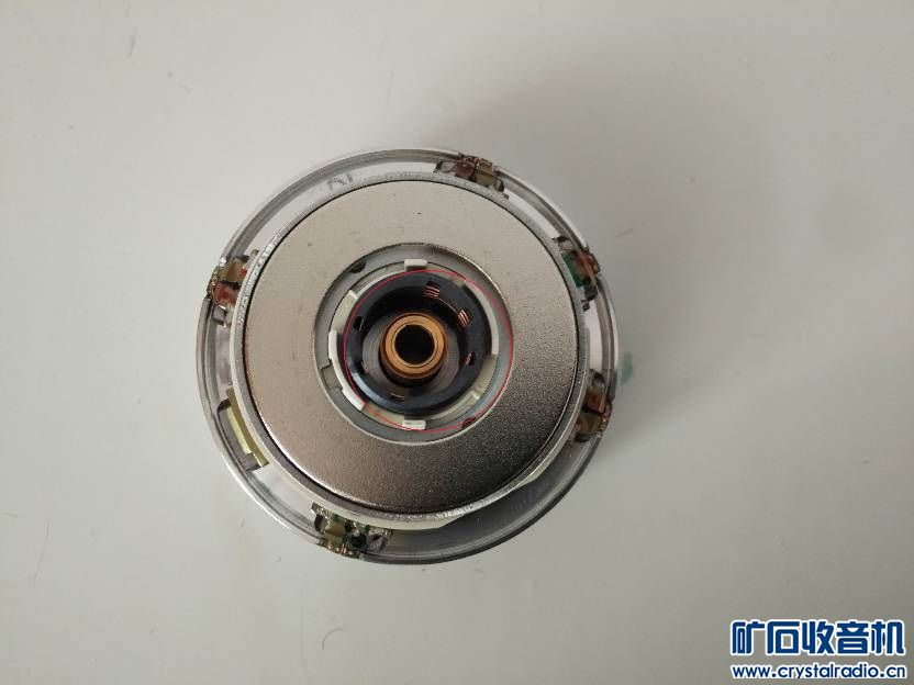

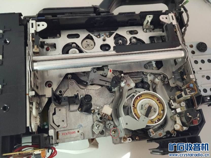

朋友收藏的M9000摄像机,播放时机内异响,图像杂乱,噪波明显,快进倒带正常无异响,反复观察发现:磁带加载过程无异响加载到位后声音出现,停止播放时异响一直伴随机器工作直到完全停止,且异响由强转弱,打开带仓盖用手拨动磁鼓异响出现,判断鼓电机轴缺油导致故障。
维修过程上图:
上磁鼓总成,旋转变压器转子线圈
下磁鼓总成,旋转变压器定子线圈

谢谢!我95年代表单位买了一台,04年调单位以后就淘汰没人用啦,前两天回老单位参观,发现报废扔在垃圾里全是灰尘,就剩下主机和充电器了,让我拿回来清理了一下,直接不走磁带,调焦日期都不行了。正想卸开除锈。你的磁鼓外面没防尘盖吗?用什么油润滑好啊?
 楼主| 发表于 2021-12-2 16:38:35 | 显示全部楼层
yx763 发表于 2021-12-2 10:36
谢谢!我95年代表单位买了一台,04年调单位以后就淘汰没人用啦,前两天回老单位参观,发现报废扔 ...
上磁鼓接地导引片拿掉就可直接拔出,铜套轴可点一点钟表油;计算机轴流风扇也是铜套轴,我发现钟表油的使用时间较短,因连续工作使用不长时间就缺油,加润滑硅脂效果较好;可能钟表油较稀易挥发,硅脂更耐高温。

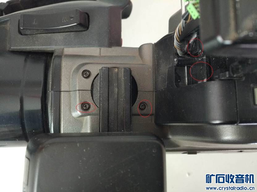

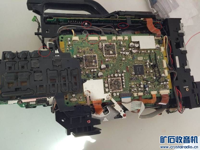

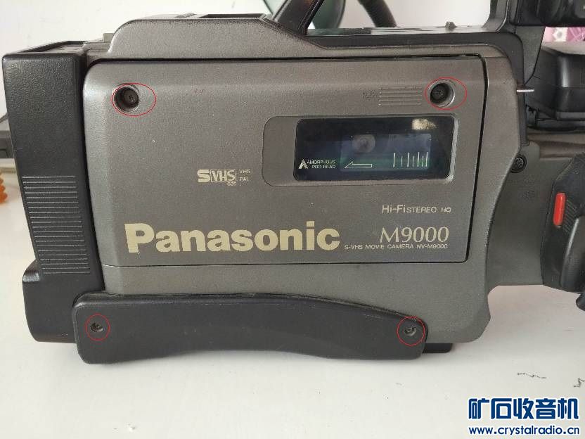

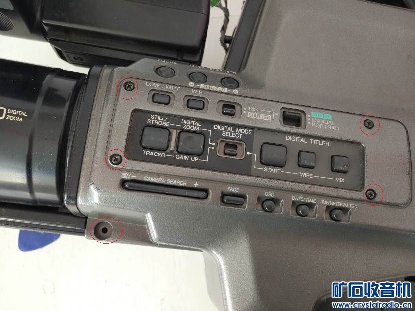

发表于 2021-12-7 15:21:23 | 显示全部楼层

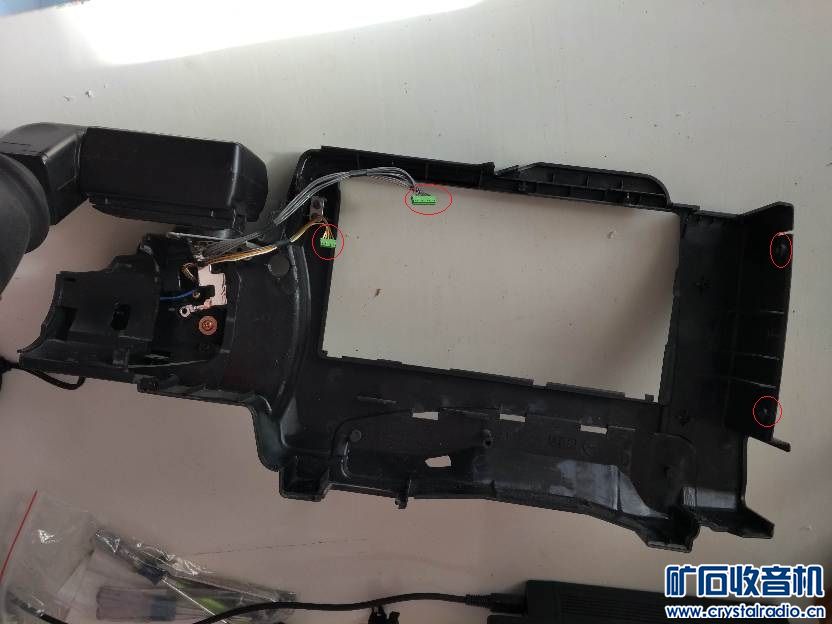

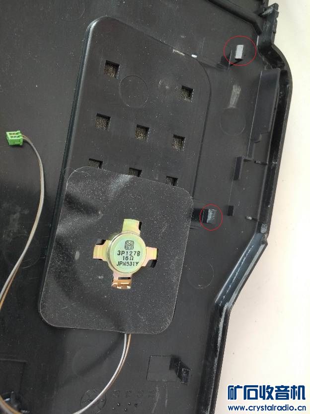

外壳先拆里面的还是外面磁带盒那边啊?手柄处的塑料卡片怎么拆分不损坏?
 楼主| 发表于 2021-12-7 16:20:18 | 显示全部楼层

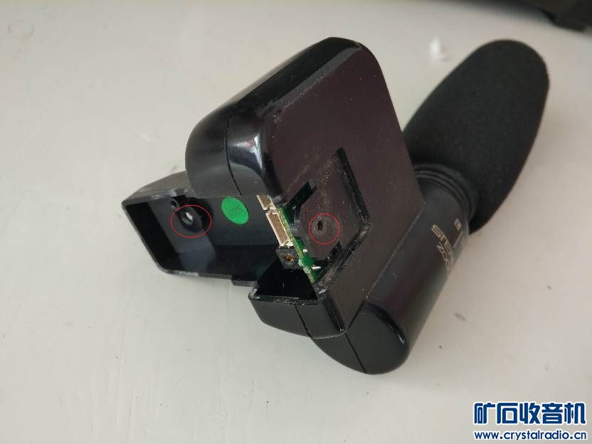

先拆 带仓盖、话筒组建、寻像器组建 所有标记位螺丝 两边同时打开 注意卡扣,分解时暗卡扣较难分离,谨慎操作。
发表于 2021-12-7 16:26:15 | 显示全部楼层
螺丝都拆卸下来了,就是手柄处暗卡扣打不开。
 楼主| 发表于 2021-12-7 16:33:51 | 显示全部楼层
先吧键位侧盖拿下来再拆另一侧好操作些
