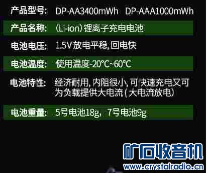

发表于 2020-11-7 23:11:32 | 显示全部楼层
通常的锂电池比如18650充满电是4,2V。这样的锂电池(1,5V)可以用,最好还是用镍氢电池。
