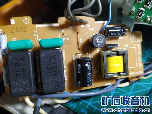

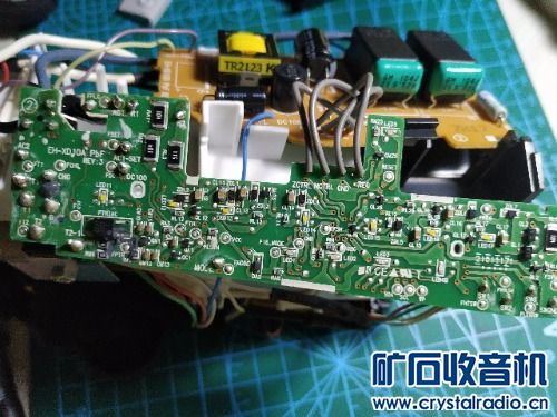

发表于 2020-11-7 13:11:05 来自手机 | 显示全部楼层 |阅读模式
100v的吹风,有电子控制电路,插220后,现在插110v变压器能吹风但电子部分不能调节。目前没有看到烧黑的元件。
补充内容 (2020-11-7 16:58):
图片在5楼6楼

 楼主| 发表于 2020-11-7 16:40:58 来自手机 | 显示全部楼层
电子控制,双面板
 楼主| 发表于 2020-11-7 16:43:45 来自手机 | 显示全部楼层
这块是负离子电路板,目前有一个电解击穿
 楼主| 发表于 2020-11-7 16:44:11 来自手机 | 显示全部楼层
上海的早晨 发表于 2020-11-7 16:06
电吹风一般没有电子线路,温控一般分二挡,用二极管来的调节。你说的有电子部分不能调节,因为也没看到实物 ...
图片已上传

发表于 2020-11-8 08:06:16 | 显示全部楼层
电路这样复杂是否有显示板啊。
发表于 2020-11-8 09:08:18 | 显示全部楼层
建议先找一220/100V的变压器,装上保险,断掉吹风机开关电源输出端,估计一下电源功率接一相应负载,看看电源有没有问题,有就查电源,没有问题,就查电路板各支路。
通常情况,100V误接入220V,有保险的先烧保险,没有的,就是电源被烧坏,重点查电源。当然也有烧坏其它电路的,那就难搞了。
