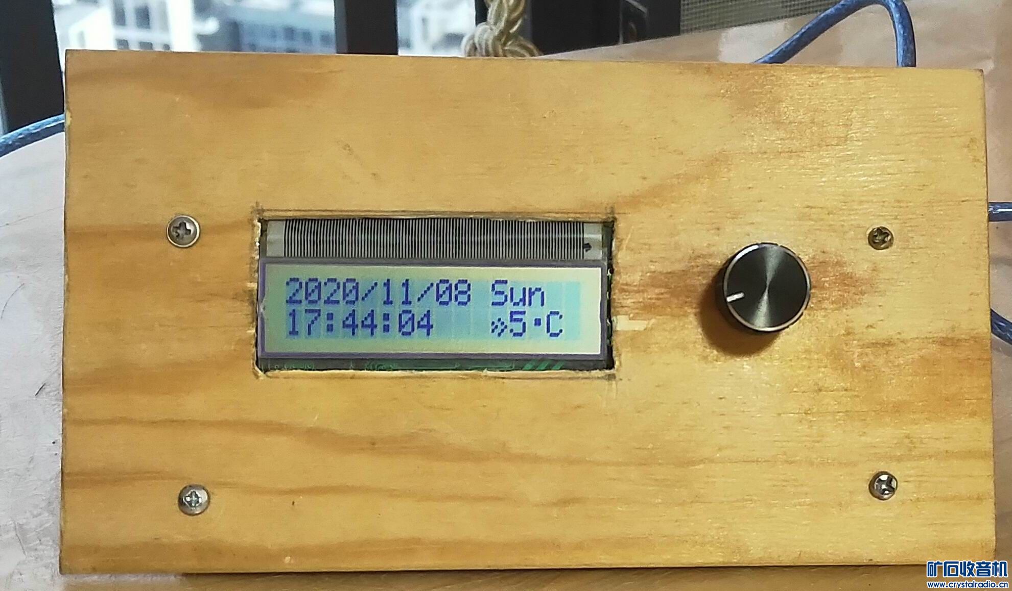

花了一周时间用了AT89C92+DS12887A+18B20+1602+旋转开关按钮做成。给大家展示一下。
作品实物
作品实物
 楼主| 发表于 2020-11-7 11:26:09 | 显示全部楼层
上背面图,观察了一周走时还很准的,每天基本分秒不差

 楼主| 发表于 2020-11-8 21:00:23 | 显示全部楼层
是的,DS12887内部自带电池,掉电可以继续走时, 旋转编码器用于调整校时。比三键按钮操作舒服,且外壳面板简洁易加工。
木面板,原生态
木面板,原生态

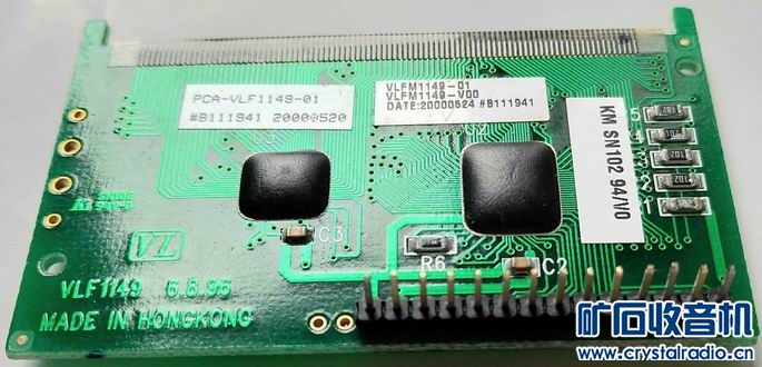

比较好奇斑马线屏是怎么接到洞洞板上的?

 楼主| 发表于 2020-11-19 09:29:40 | 显示全部楼层
发一个1602的背面照,就知道斑马线是怎么连线的了。
发表于 2020-11-21 23:09:31 | 显示全部楼层
热压的容易坏,以前一个功率插座就是这种,时间长了脱开接触不好
