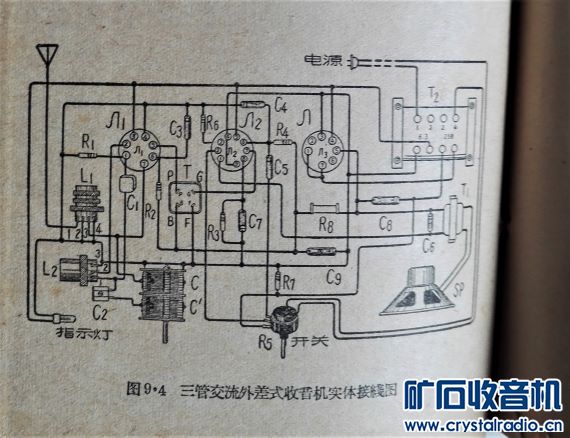

经过白版和boatswain的贴图, 事情终于大白于天下了:
1956年, 冯报本先生撰写了<超外差式收音机>的第一版, 1957年由人民邮电出版社出版:
1963年, 随着国际国内形势的变化, 冯报本先生对全书做了一次全面的修订, 篇幅由二百八十多页增加到三百二十几页, 许多地方做了改动和增删, 原第一版参考电路所附的苏联产品都删除了, 并且增加了一些物美价廉的机型:
但是, 这个修订版在1963年3月北京第一次印刷时, 却把三管交流外差式收音机的实体图误印为一种三管再生式收音机的实体图:
修订版第一次印刷发行以后, 现在只能推测当时也一定有读者指出了, 于是, 在1964年9月南京第二次印刷时(第一次印刷在北京, 第二次印刷在南京), 这个错误得到了纠正:

根据白版的提示, 从<无线电>杂志1962年第2期上找到了这个电路, 而所附的实体图也是正确的:
这样, 这幢悬案就水落石出了.
