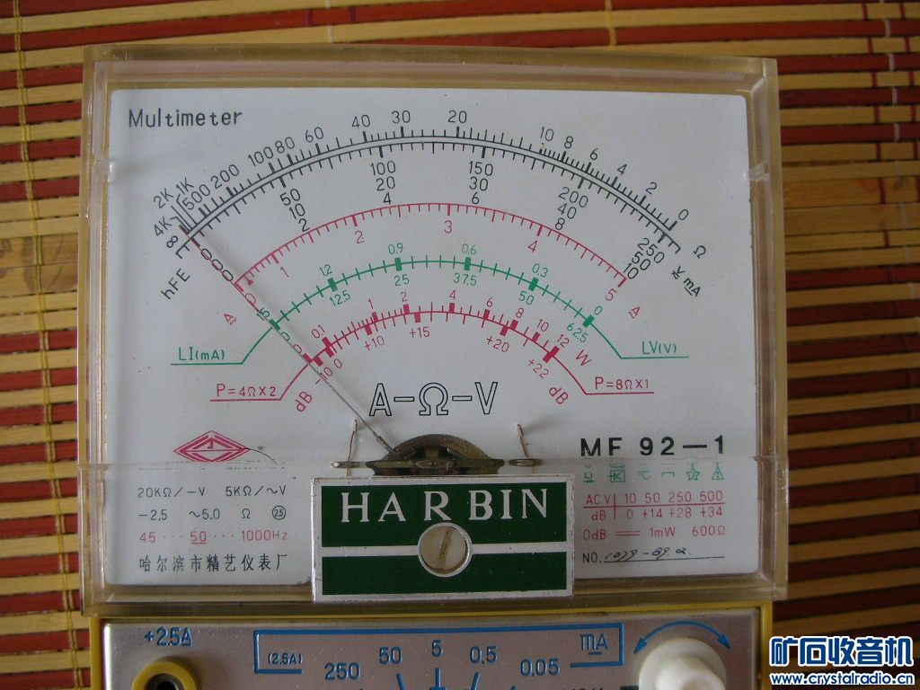

原机只有一块小板,有两只可调电阻(1k-1.5K),一只9014,一只电容电,安上15V电池并无1000Hz信号,465KHz根本没装。哪位网友有线路图,在此多谢了。

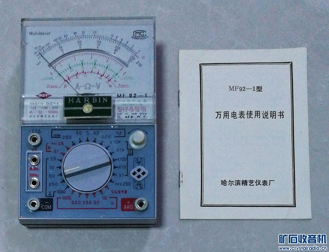

发表于 2020-11-7 11:18:11 | 显示全部楼层
是这个吗?不记得说明书里有否电路图,回头我找出来看看,不知道这个表塞哪个柜子里了。
 楼主| 发表于 2020-11-7 14:50:56 | 显示全部楼层
是,就是这个表 。

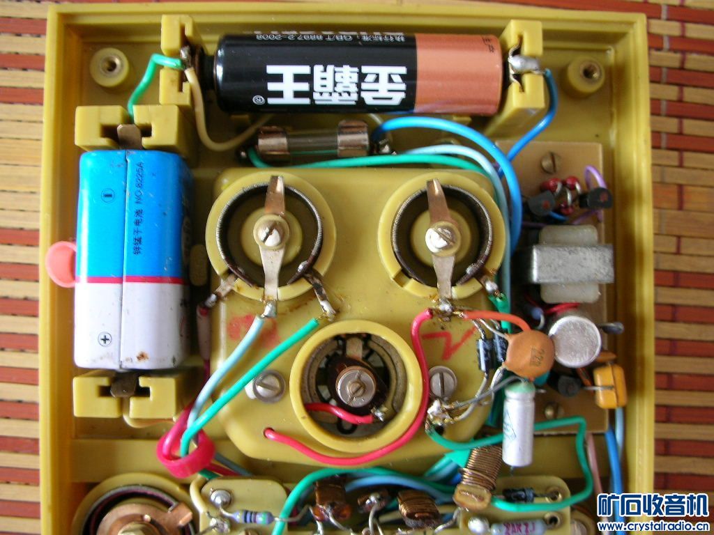

 楼主| 发表于 2020-11-8 07:38:36 | 显示全部楼层
多谢提供线路图。在闲鱼网看到图片,有三只晶体管,一个变压器,一个陶瓷滤波器(应该是465KHz) 看似两个晶体管是音频震荡。一个是465KHz振荡器。正在研究中。现已拆除,只在对比中。

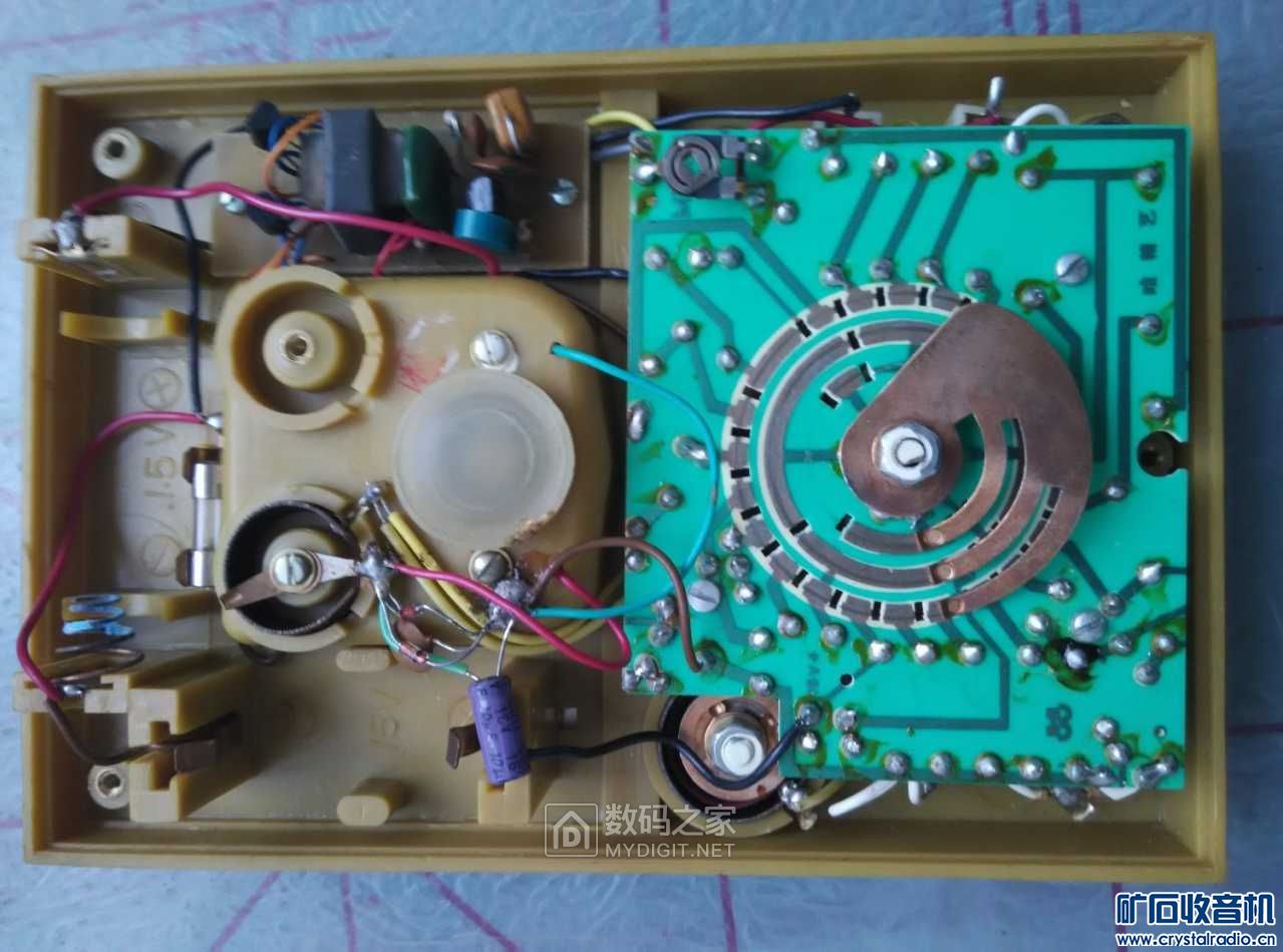

发表于 2023-9-12 17:02:35 | 显示全部楼层
我有这表。音频1khz准确,但波形不好,CJ0.1uf换涤纶0.1uf解决了。465khz漂移很大,300-470khz,无法稳定,求解决办法。注意晶体管3DG201A,与其他3DG201e、c是相反的。
发表于 2023-9-12 17:07:51 | 显示全部楼层
xuelong 发表于 2023-9-12 17:02
我有这表。音频1khz准确,但波形不好,CJ0.1uf换涤纶0.1uf解决了。465khz漂移很大,300-470khz,无法稳定, ...
有空的话,拍几张内部图看看?
发表于 2023-9-12 17:42:32 | 显示全部楼层
quexing 发表于 2023-9-12 17:07
有空的话,拍几张内部图看看?
有一份1989年铆钉版的拆机图,不过表不是我的:
发表于 2023-9-12 17:46:11 | 显示全部楼层
有空的话,拍几张内部图看看?
还有一种1989年PCB版的:
发表于 2023-9-12 17:53:41 | 显示全部楼层
海洋DZ 发表于 2023-9-12 17:46
还有一种PCB版的:
两个表的结构不一样
