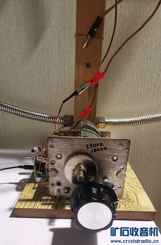

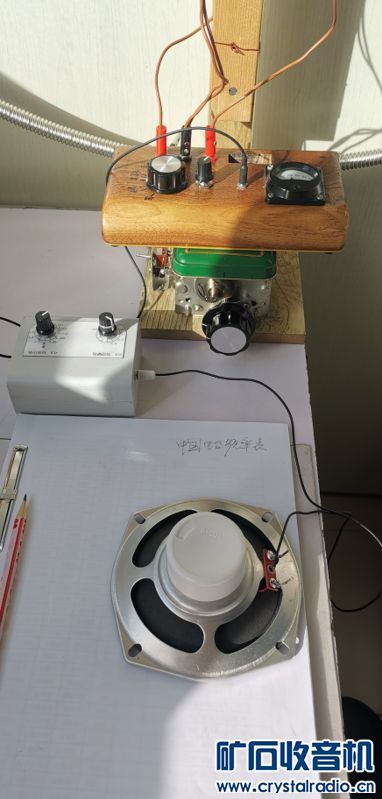

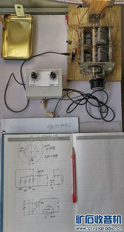

单支BAT85检波坐标天津中波可以接收辽宁792KHz和湖北774KHz广播电台,短波覆盖5--15MHz,日本NHK、韩国和中国之声轻松接收,3DQ再生机灵敏度高。

还有电路图才完美

 楼主| 发表于 2020-11-7 08:03:38 | 显示全部楼层
shiuyipyuen 发表于 2020-11-7 02:37
还有电路图才完美
附上电路供参考,谢谢您的关注。
舌簧耳机改制的舌簧扬声器+3DQ再生机视频。
http://v.youku.com/v_show/id_XND ... 7ccaa619f0851fc1513

再生高低端均匀么
 楼主| 发表于 2020-11-7 11:36:11 | 显示全部楼层
视频中低端电台567KHz,高端1008KHz,再生没经调谐,刚试了下1386KHz再生还好。
发表于 2020-11-7 11:39:23 来自手机 | 显示全部楼层
这个喇叭改装的不错 不知道有木有假装天地线
 楼主| 发表于 2020-11-7 11:44:56 | 显示全部楼层
就是因为小区不让架设天线才玩大环,大环不错避免雷击隐患
