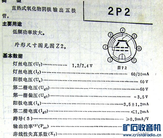

电子管怎样知道那个是 第1脚,那个是第7脚,如2P2的引脚怎么区分,有图片说明,谢谢

管脚冲着自己,缺口(就是间距大的位置)冲着胸口,左起为1脚,顺时针数。
其实跟运放数脚一样。 运放翻过来管脚朝上,圆点就在左手,也是顺时针数。

管脚的开口朝下方对自己胸前、从左至右,特殊管看标记。最好去看书。

管子是倒过来拿还是引脚向下,谢谢

引脚对自已

应该是管子的腿对胸,少腿的缺口朝下

小7脚和小9脚管,管脚朝上,缺口朝自己,左起为1,顺时针数;大八角管,管脚朝上,管匙(凸起)朝自己,左起为1,顺时针数。

对照图纸的引脚图上的灯丝脚找实物电子管的灯丝,由灯丝脚确定管脚的编号,因为电子管灯丝是看得见的
