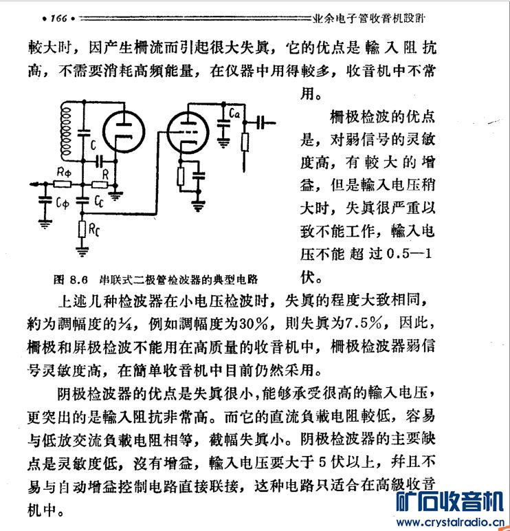

发表于 2020-11-4 17:21:14 | 显示全部楼层
   柵极检波,对弱信号的灵敏度高,有较大的增益,但是输入电压稍大时,失真很严重以致不能工作,输人电压不能超过0.5-1伏,在简单收音机中目前仍然被采用。
   屏极检波虽然有增益,但对微弱信号的灵敏度差,而在信号较大时,因产生柵流而引起很大失真,在仪器中用得较多。
   这两种检波器調幅度为30%,則失真为7.5%,不能用在超外差收音机中。
   阴极检波器失真很小,灵敏度低,沒有增益,输入电压要大于5伏以上,且不易与自动增益控制电路直接联接,这种电路只适合在髙级收音机中。
   二极管检波器非线性失真小,在1伏以上的检波失真低于1%,采用一只管就可以把检波电压放大和自动增控制的电路合在一起,使結构簡单。超外差机前级的灵敏度很高,足可以满足检波器的要求。

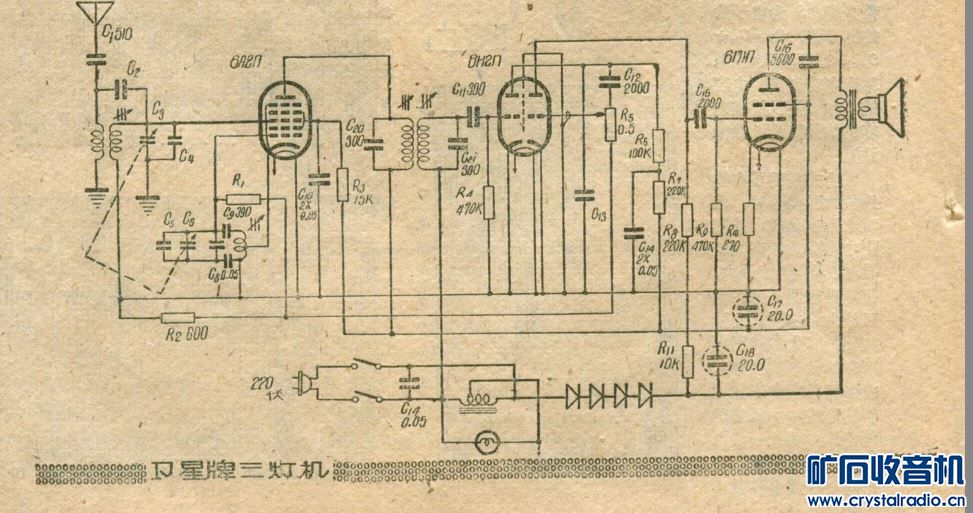

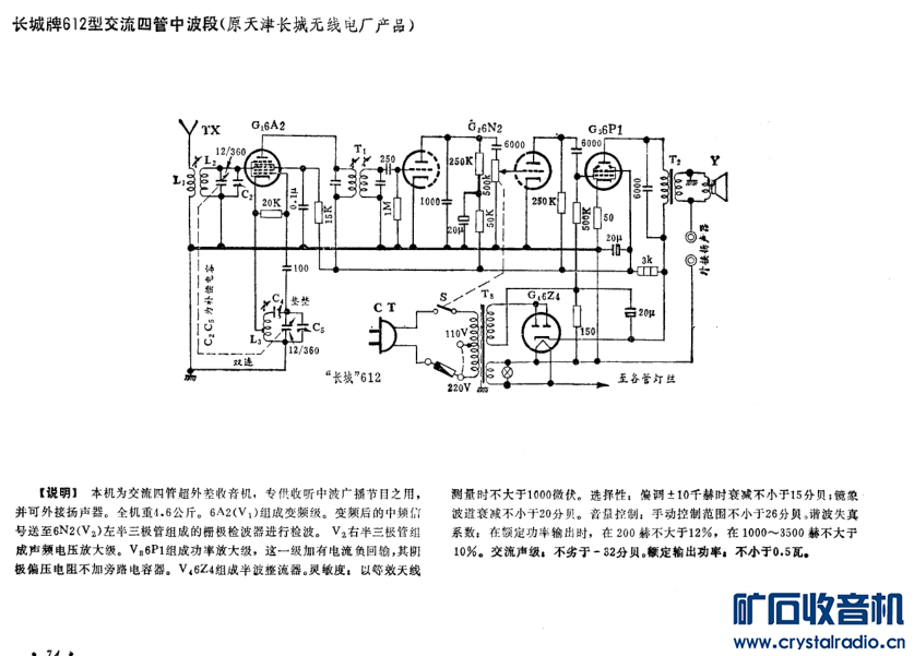

栅极检波与屏极检波大信号时失真较大,二极管检波失真小同时可以提供AGC电压:
成品机湖北卫星31,天津长城牌612,及上海牌143都是栅极检波:

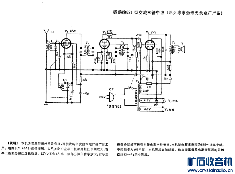

天津鹦鹉621超外差式收音机采用屏极检波:

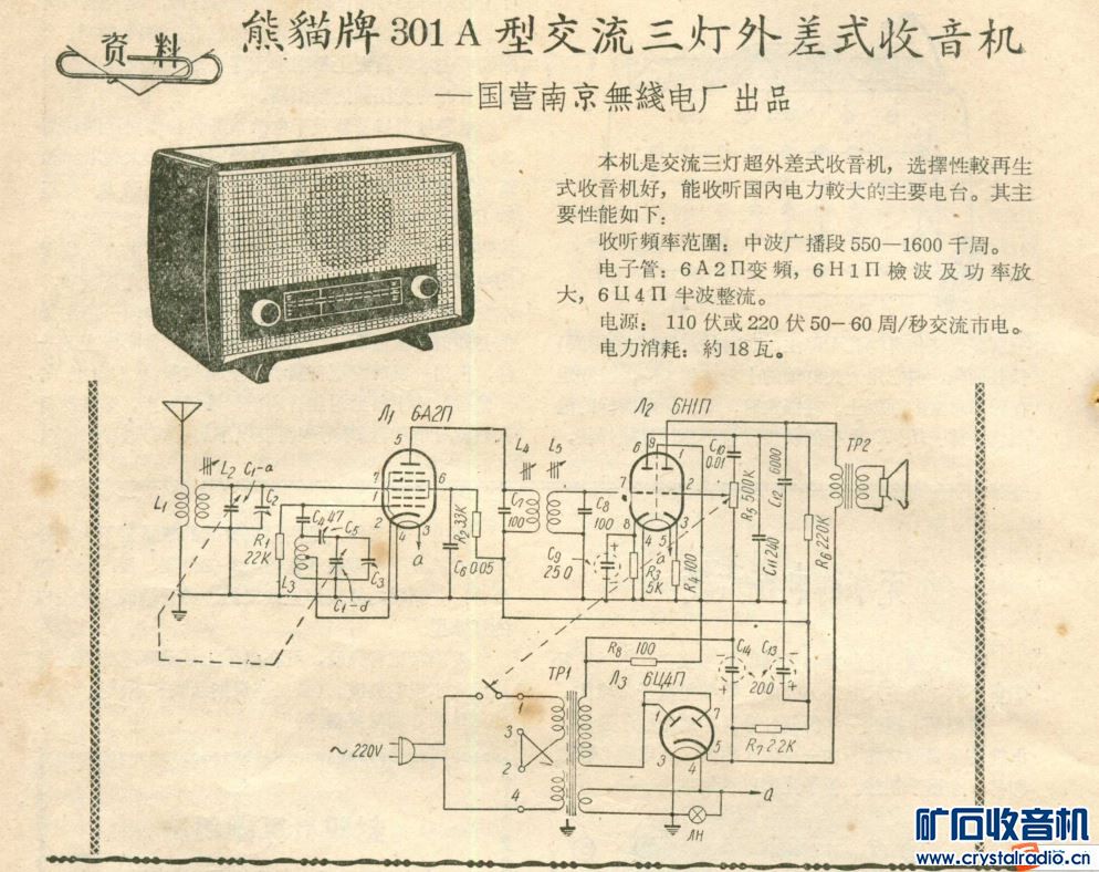

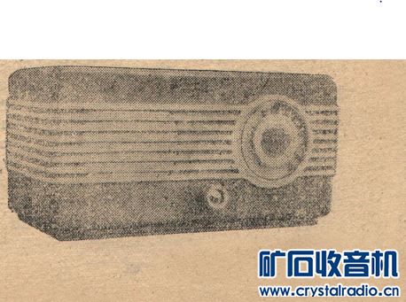

发表于 2020-11-4 22:44:39 | 显示全部楼层
南京的熊猫牌外差机
四级收音机—卫星牌31型交流三灯外差式收音机。是国营汉口无线电厂的产品。
南京某厂生产的两灯外差机

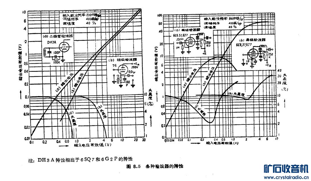

发表于 2020-11-5 19:28:15 | 显示全部楼层
第尾才子 发表于 2020-11-5 18:21
这话有误!以用6J4做栅极检波为例,最低失真2.5%,输入为0.3伏、输出电压为七伏,刚好夠推6P14满功,这 ...
     因为对一个业余爱好者来说多学习,多向专业人员学习,回帖力求无误这样就难免要“引经据典”。
针对楼主提出的6A2,6K4问题,是不折不扣的引用了——俞老《业余电子管收音机设计》一书的有关章节。
原文如下:
发表于 2020-11-5 20:11:54 来自手机 | 显示全部楼层
针 ...
这书我有二本,有在1974年买过一本繁体板的。没什么,我几十年前看过。当中错误甚多,甚至有例题用错公式的。但,你也可用我的话在表上对一下,基本是一致的。这也是我为何不止一次说,这书、学习就可以,应用时要认真核对公式。
