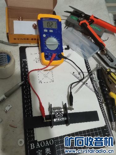

最近想仿制FM调频的,结果失败了,距离发射塔有20公里,怕信号弱所以拿小功放听,走动位置,有强弱电流声,想的是否可变影响,于是搜图,论坛有人制作成功过,所以自己买了东西,开始制作。

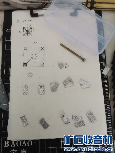

开始是想放在这个零件盒里,以零件盒的厚为标准,所以这个电容器片很小,
台钻开孔,修孔圆润,锤子砸平,以免造成碰片,
买的电感表到了,夹上试试,感觉买错了,这个表小电感测得不准,小电容还差不多。
表显示3-19pf,
等过些日子装机实验。

用的铝片吗?
发表于 2020-11-4 08:02:32 | 显示全部楼层
很像冰箱蒸发器上的铝片!

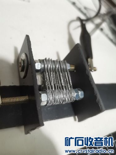

发表于 2020-11-5 14:17:03 来自手机 | 显示全部楼层
坛里曾有几位坛友尝试过,都是成功的。自制最大的难题在于控制动定片的间距,间距大容量小。
发表于 2020-11-7 22:45:15 | 显示全部楼层
是不是可以组装的时候动定空隙塞一薄片然后压紧,装完再撤掉。
发表于 2020-11-7 23:52:21 | 显示全部楼层
金属片有弹性,撤走间隔物又互相接触了。工厂用机器压平,效果非常好。自制效果可能还是差些。

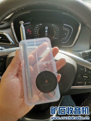

 楼主| 发表于 2020-11-8 14:47:35 来自手机 | 显示全部楼层
未成之佛 发表于 2020-11-4 00:43
收到台就是胜利!
去县城,找到一个空旷的地方,能收到两三个
 楼主| 发表于 2020-11-8 14:48:08 来自手机 | 显示全部楼层
fzzyzf 发表于 2020-11-4 07:45
用的铝片吗?
嗯,冰箱内胆的铝材,就地取材了
 楼主| 发表于 2020-11-10 09:53:19 来自手机 | 显示全部楼层
我是调节好不碰片就行了,拿表测数值,小了就加一片,这样调的
