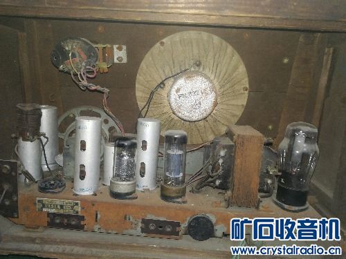

如题,有台东欧产特斯拉501A电子管收音机,缺个管子,对东欧机不熟悉,求高手指点,顺求图纸和缺管型号
 楼主| 发表于 2020-11-3 17:48:13 来自手机 | 显示全部楼层
收音机图,缺左边一只管
发表于 2020-11-3 18:52:49 | 显示全部楼层
hifi369 发表于 2020-11-3 17:48
收音机图,缺左边一只管
ECH21?请核准。

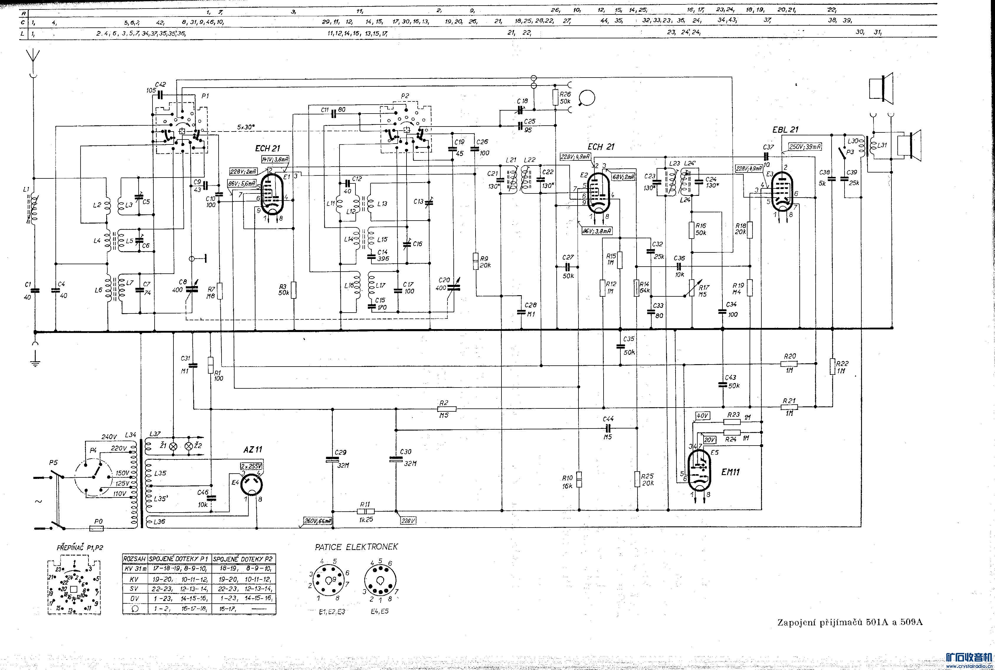

感谢,请问有图纸吗?

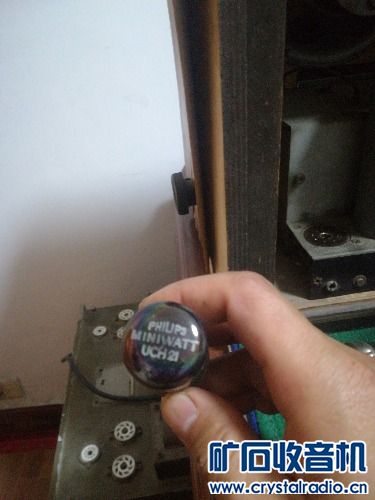

UCH21可以用吗?
 楼主| 发表于 2020-11-3 20:13:37 来自手机 | 显示全部楼层
电子管图片
发表于 2020-11-3 21:33:44 | 显示全部楼层
有变压器应为ECH21,没有变压器才会是UCH21,您晒的UCH21是这机器上的吗?
发表于 2020-11-3 21:39:44 | 显示全部楼层
tesla_501-a_509-a_sch.pdf
436.57 KB, 下载次数: 4930
 楼主| 发表于 2020-11-3 22:56:32 来自手机 | 显示全部楼层
不是,另一台机器上地,也有变压器
 楼主| 发表于 2020-11-3 22:58:05 来自手机 | 显示全部楼层
多谢老师,万分感谢
 楼主| 发表于 2020-11-3 23:03:03 来自手机 | 显示全部楼层
hifi369 发表于 2020-11-3 22:56
不是,另一台机器上地,也有变压器
我想用UCH21代替ECH21,2管区别在哪?求教老师
发表于 2020-11-4 08:35:47 | 显示全部楼层
主要区别在灯丝,ECH21灯丝电压6.3V,UCH21灯丝电压20V
http://www.tubebbs.com/tubedata/sheets/030/e/ECH21.pdf
http://www.tubebbs.com/tubedata/sheets/030/u/UCH21.pdf
发表于 2020-11-4 19:00:45 | 显示全部楼层
用20V小变压器供UCH21灯絲便可。
