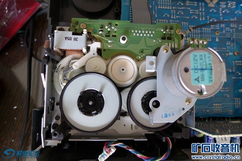

有台先锋P925组合音响卡座机芯,已换皮带,开机后两个卡座轮番咔嚓咔嚓响几下就停了,快进、倒带放音轮子都不转,据说是通病,在网上查了有同款机芯的图并且症状相同请求高人指教,附网上图

这个电控机芯不错。旋转磁头,松下双速电机。
看两个压带轮都压在主导轴上,逻辑乱了。
找到电磁铁,将磁靴摁住,看主导轴磁带运行方向转动主导轮,看能不能恢复。
电控机芯的皮带是要有一定张力的,达不到要求,根本不能用。
发表于 2020-11-2 09:01:57 | 显示全部楼层

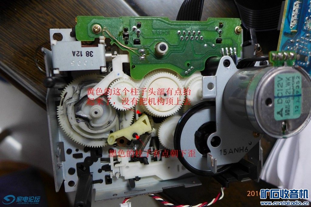

看3B  12A后就是电磁铁。

我的机器机芯压带轮是松开的,磁带可以放进去,就是放音、快进、倒退机芯咔咔响几声就停了,咔咔响时收带轮不转,图片不是我的,只是机芯长相跟在这个一样。继续请教,谢谢解答!
