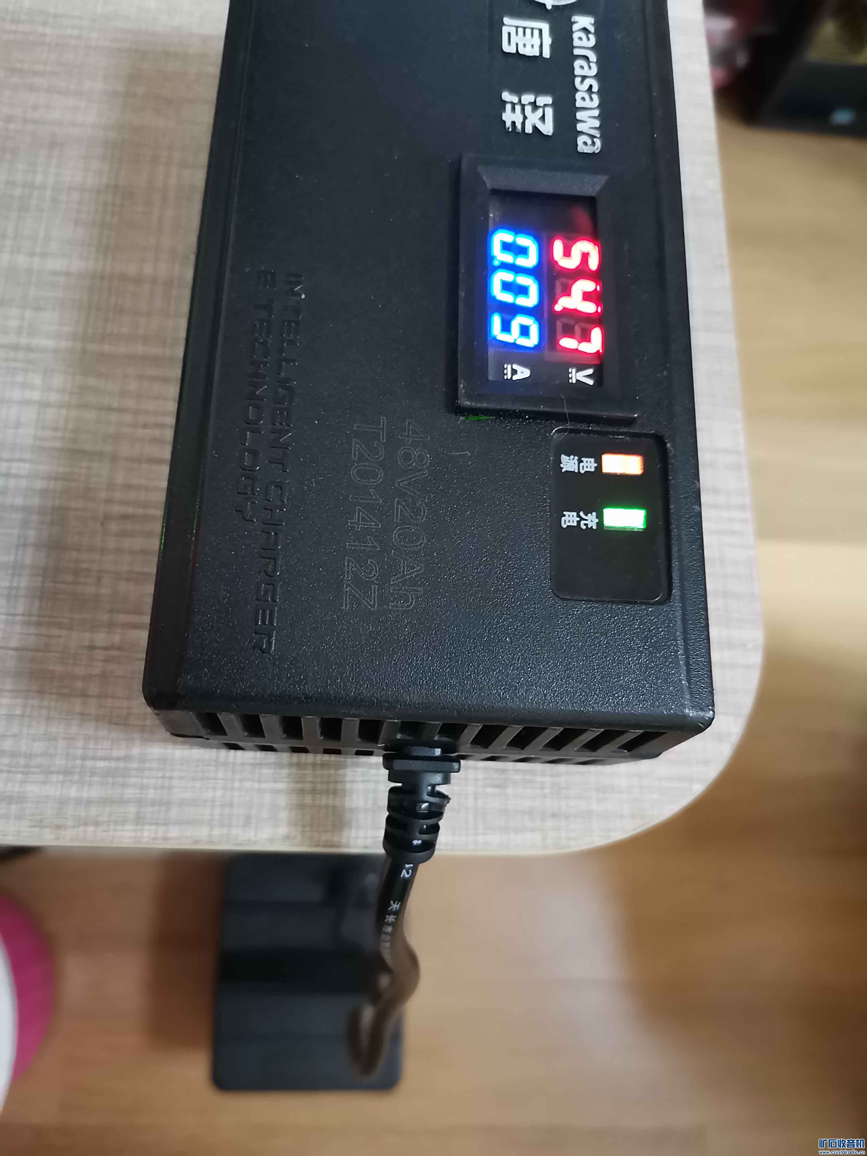

      四、本充电器改锂电池充电器,48V13串三元锂电池组标准是 54.6V ,我改的是充自己的锂电池54.8V。
      a、用导体短接三极管C极接地,提高输出电压,目的是此充电器充电时也会使三极管导通,提前而已罢了。
      b、降低输出电压到56.8V,在恒压运放IC2A10脚的上偏置电阻抬高10脚电位,迫使输出电压电压回落使10脚电位回归静态点。
      C、那位大神指点下那无字IC除了转灯,还有那些功能。
      d、加装数字电流电压表。人老了休息下,再接贴跟上。

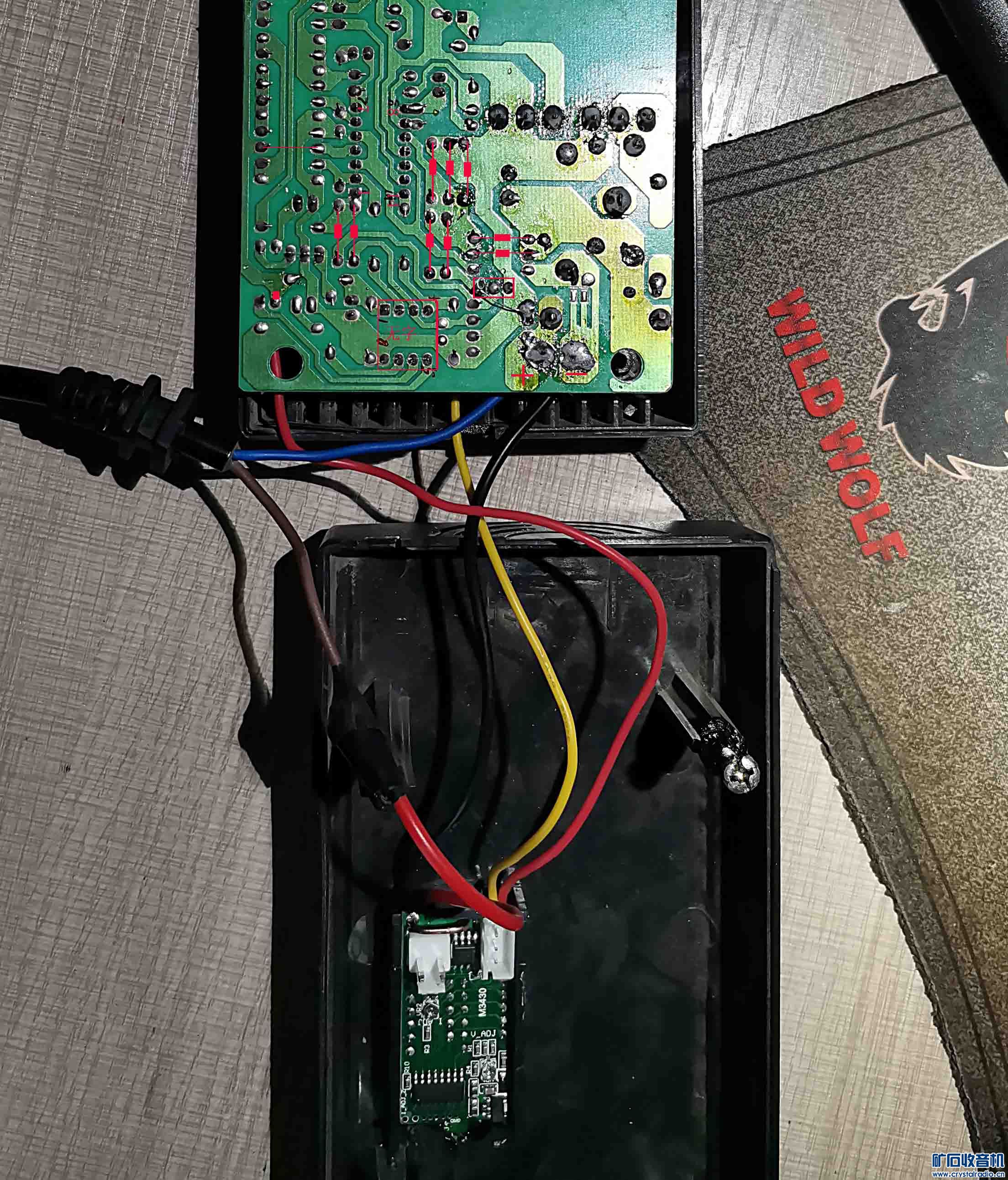

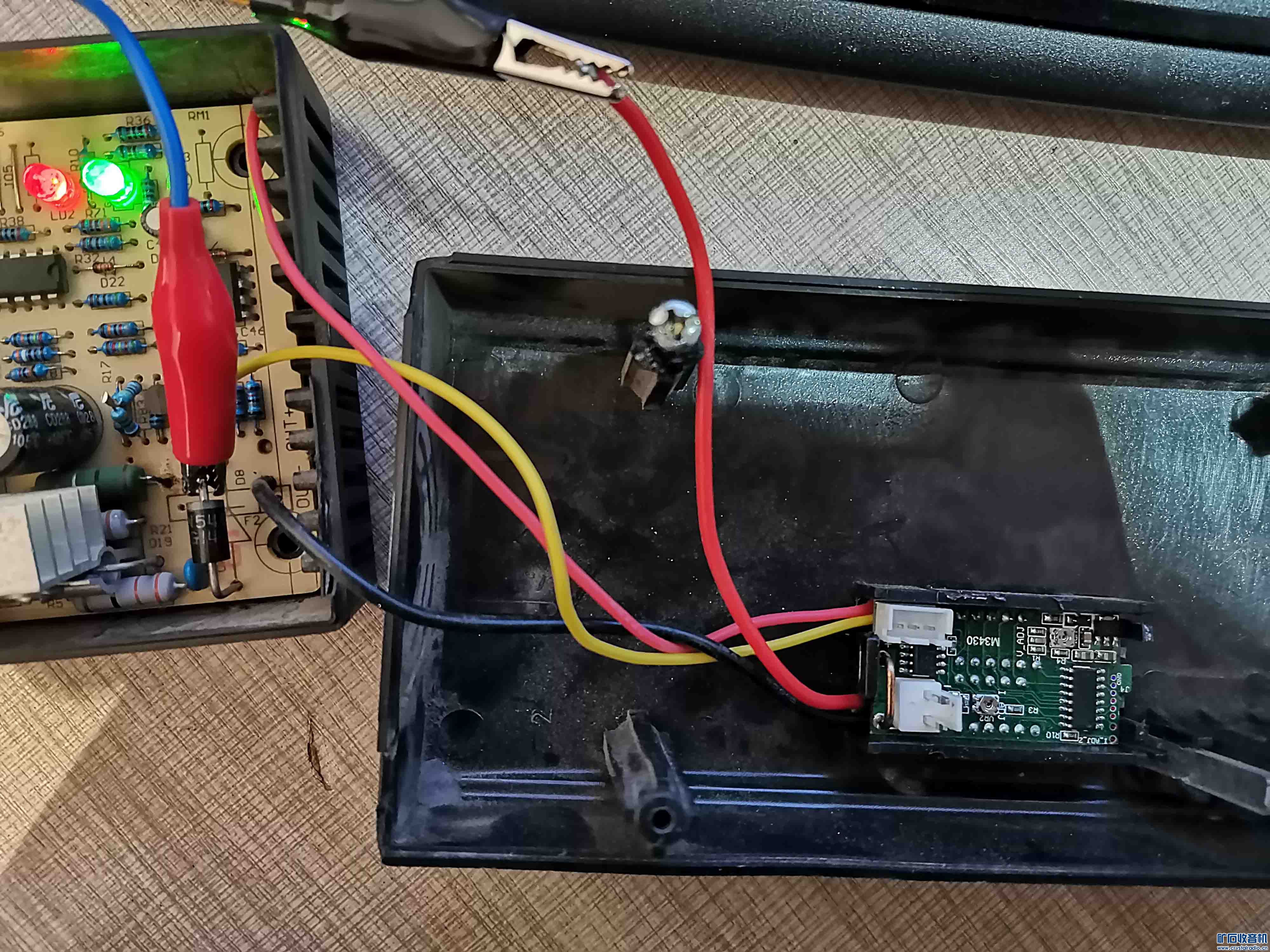

加装电流电压表
一,开孔,考虑装上电流电压表和里面的空间匹配。
二、此表有供电电压要求:28V,就选供给风扇电压的辅线圈整流后的电压,正极接风扇正极电源端,付极和电流表的地共用。电流检测线地端接输出地,
另一端接充电输出线付极搭接。
三、表的输出电压检测线接输出电压端。输出电压端接输出线地正极
就好了。
 楼主| 发表于 2020-11-2 08:41:47 | 显示全部楼层
bg1trk 发表于 2020-11-1 19:36
铅酸电池充电器是三段式充电,改成充锂电,把涓流充电这段取消,再改输出电压和电流。
其实就三步:
     版主就是版主看问题独到,不愧为摄影爱好者,这减法艺术漂亮,拆除这多余的三极管分压电路明了。版主打字也手颤了一下把电压54.80V写成54.87V,还是要那0.07V?不然倍数回是20.948了,电流起控列式精准,当LM324的6脚电位等于I*R积的电位电流控制。谢谢提醒。
