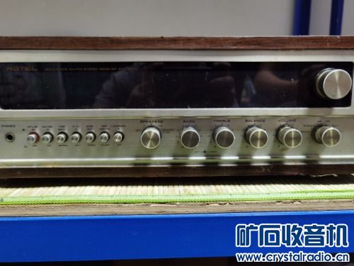

今天捡到宝了
发表于 2020-11-1 21:37:29 | 显示全部楼层
 楼主| 发表于 2020-11-1 21:42:43 来自手机 | 显示全部楼层
啥都要 发表于 2020-11-1 21:35
带功放吗?也有可能,国频的?图片看不清
我手机像素低,拍的照片不是很好,看着应该是带功放的,因为后面有那个接口,搬手上很重。
发表于 2020-11-1 22:04:41 | 显示全部楼层
用的是什么手机啊?不至于拍不清照片啊?
 楼主| 发表于 2020-11-2 08:31:14 来自手机 | 显示全部楼层
danjiqinghuai 发表于 2020-11-1 22:04
用的是什么手机啊?不至于拍不清照片啊?
三星a60,可能我的技术也是有限或者是其他的什么原因,我在我的手机像册里面打开看是清晰的。

发表于 2020-11-2 16:14:50 | 显示全部楼层
朋友,你这个是ROTEL的收扩机,品牌是日本的,你这机是早期的机子,你把标签拍照清楚再发上来,或是把型号发上来,好帮你找下电路图。这机子不错可以玩的。

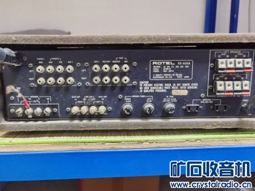

发表于 2020-11-2 16:19:00 | 显示全部楼层
港澳日化 发表于 2020-11-1 19:01
我接了喇叭通电试了一下,这个是收音机,可能是我不会用,收不到台。
后面要接天线的,标识75--300---0的位置接在75上,单独一根电线就行了。这机的背面接口比较多,你把拍照清楚发上来,大家给你指点。

谢谢!我用同事的手机拍了照片上传了,效果不知道怎么样,这个我连怎么用都不知道。
 楼主| 发表于 2020-11-2 19:01:20 来自手机 | 显示全部楼层
dymsj 发表于 2020-11-2 16:19
后面要接天线的,标识75--300---0的位置接在75上,单独一根电线就行了。这机的背面接口比较多,你把拍照 ...
我弄了一条线接上了,收音机还是收不到台,用线连上手机,能播放出手机里面的歌,但是声音很小,很难听。
发表于 2020-11-2 20:14:51 | 显示全部楼层
那是因为你接的接口不对,手机声音放大太多了削顶了,会严重失真的。把手机音量开到最小试试就好了。看了半开也看不清楚型号,把背面有ROTEL这几个字后面的那个框拍照清楚就行了。看到型号就好说了。
发表于 2020-11-2 20:21:38 | 显示全部楼层
根据你这个图猜测型号是RX-440A,这个网上有参考资料,自己下载了。https://elektrotanya.com/showres ... =Audio&kat2=All
