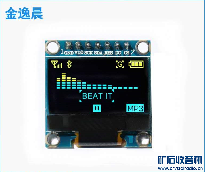

【分享】51单片机OLED12864,SPI液晶屏测试程序
发表于 2020-10-31 23:25:31 | 显示全部楼层 |阅读模式
#include<reg52.h>
#include<intrins.h>
#define  u8 unsigned char
#define  u32 unsigned int
sbit CS=P0^4; //片选
sbit RST =P0^2;//复位
sbit DC =P0^3;//数据/命令控制
sbit SCL=P0^0;//时钟
sbit SDIN=P0^1;//数据

发表于 2020-11-1 12:37:57 | 显示全部楼层
不是有4针脚的屏吗?总感觉7针脚的屏,线太多了,
 楼主| 发表于 2020-11-1 12:51:13 来自手机 | 显示全部楼层
注意看帖子,我也发了一个I2C屏的程序
