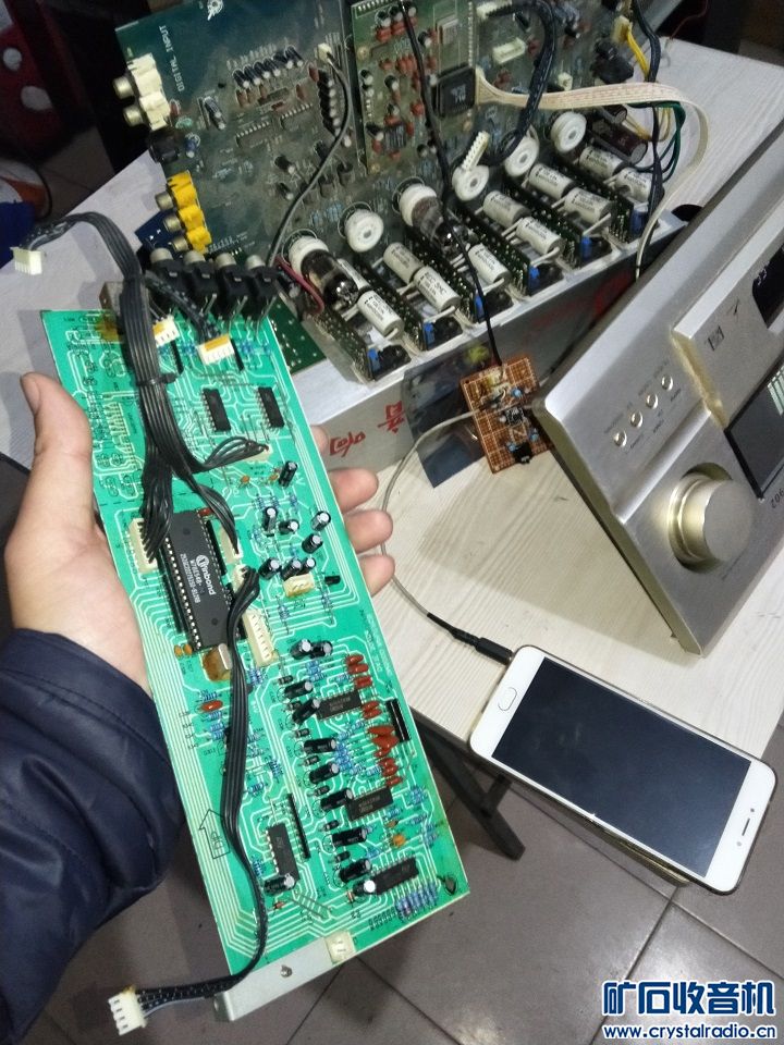

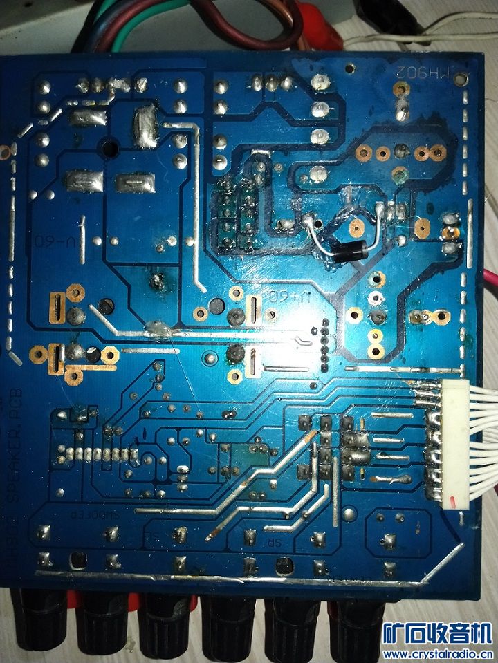

 楼主| 发表于 2020-11-1 02:24:29 | 显示全部楼层
于海旺 发表于 2020-10-31 21:38
楼主已经把4.7电阻换成2W47K的了,结果不是仍然被击穿。这不是稳压管电流超重的问题,电流大稳压管过 ...
达林顿管能推荐一下型号不,另外我不是很专业,就这个电源板还能做怎样的修改(简单的)得以保护后面的电路及电子管。谢谢
 楼主| 发表于 2020-11-1 02:38:39 | 显示全部楼层
于海旺 发表于 2020-10-31 13:21
电源变压器次级300V,整流滤波(电容)后空载输出电压424V,现在市电普遍高,就接近450V,你那个ST13007a反 ...
这个板子今天拆下坏的稳压管(没焊新的),2W47K电阻也没动,三极管焊的BUT 11APX,没接负载,上电结果三极管瞬间炸管。我很是郁闷,这个三极管没形成回路能坏?怀疑电路板有短路,把稳压管焊上去,三极管用的13007(前后两个大电容没换),后再给220进电串个100瓦灯泡,不接负载上电(通电瞬间灯泡极亮又马上熄灭了),测量电路其中三极管的集电极422伏,集电极和发射极都是240,感觉正常索性下了灯泡上电,这次没炸管,稳压管也没坏。

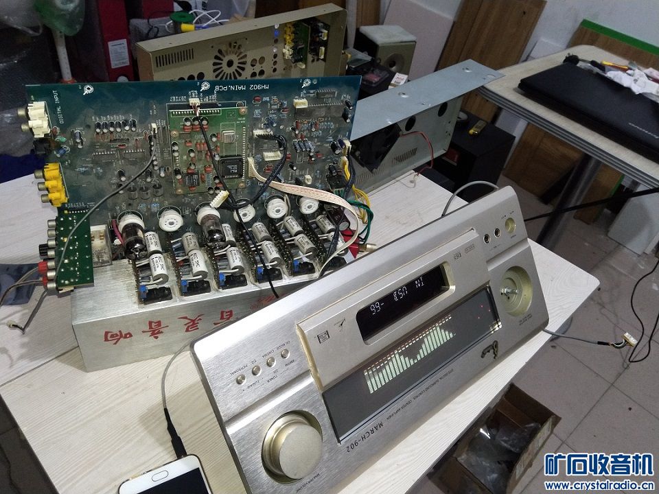

 楼主| 发表于 2020-11-1 23:59:42 | 显示全部楼层
初步在稳压管后面串了一个二极管  用的13007试电(场效应管还没到)前后大电容只换了后面的(前面的大电容 手上没耐压450伏的220-470u电容 只有47u的 没换上去)开机正常试听1个小时关机(等元件换)。
