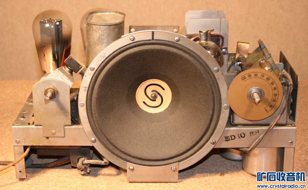

美国世博电子管五灯机机芯

33是远古级强放管,37是推功三极管,36是四极管,这应是两级高放、再生、低放、强放机。这些管还有,只是约300元一个,没这、这机设法修,只能改制!但恐怕全部电解电容都报废了。

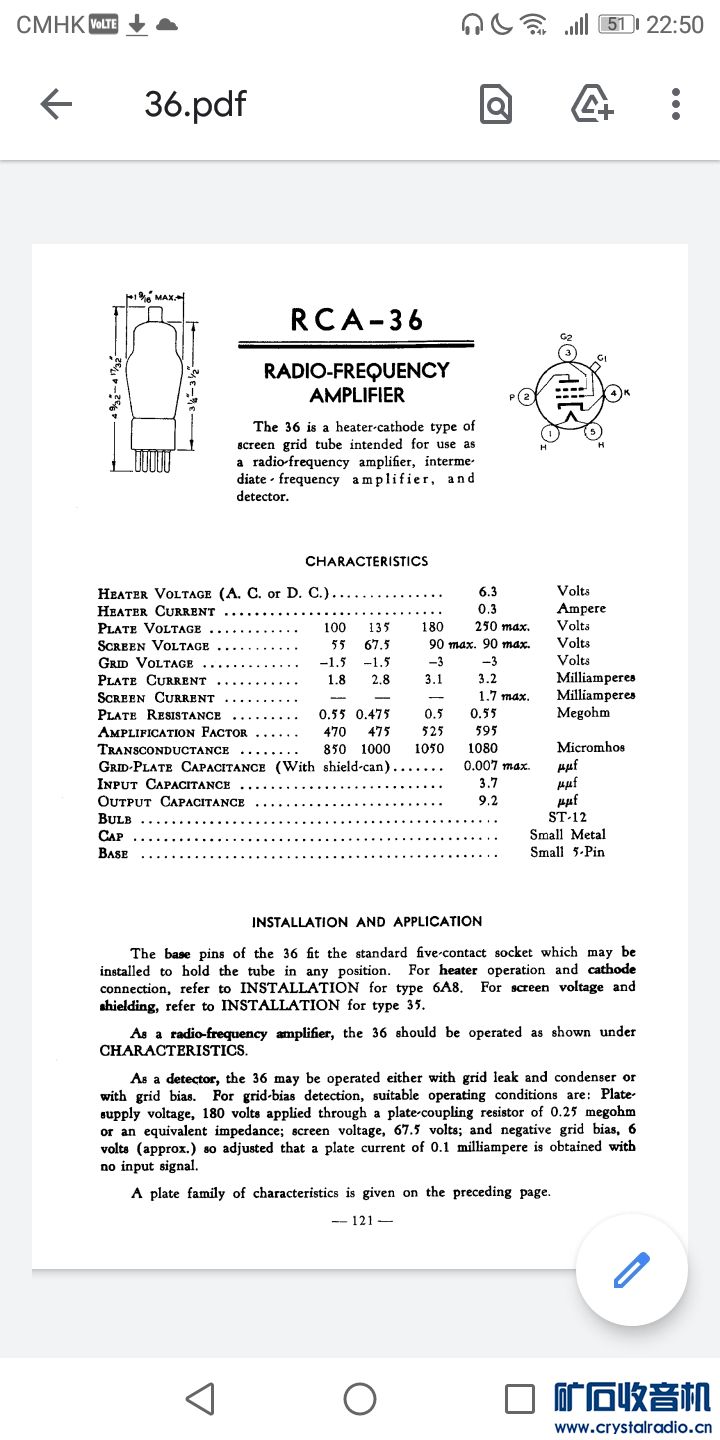

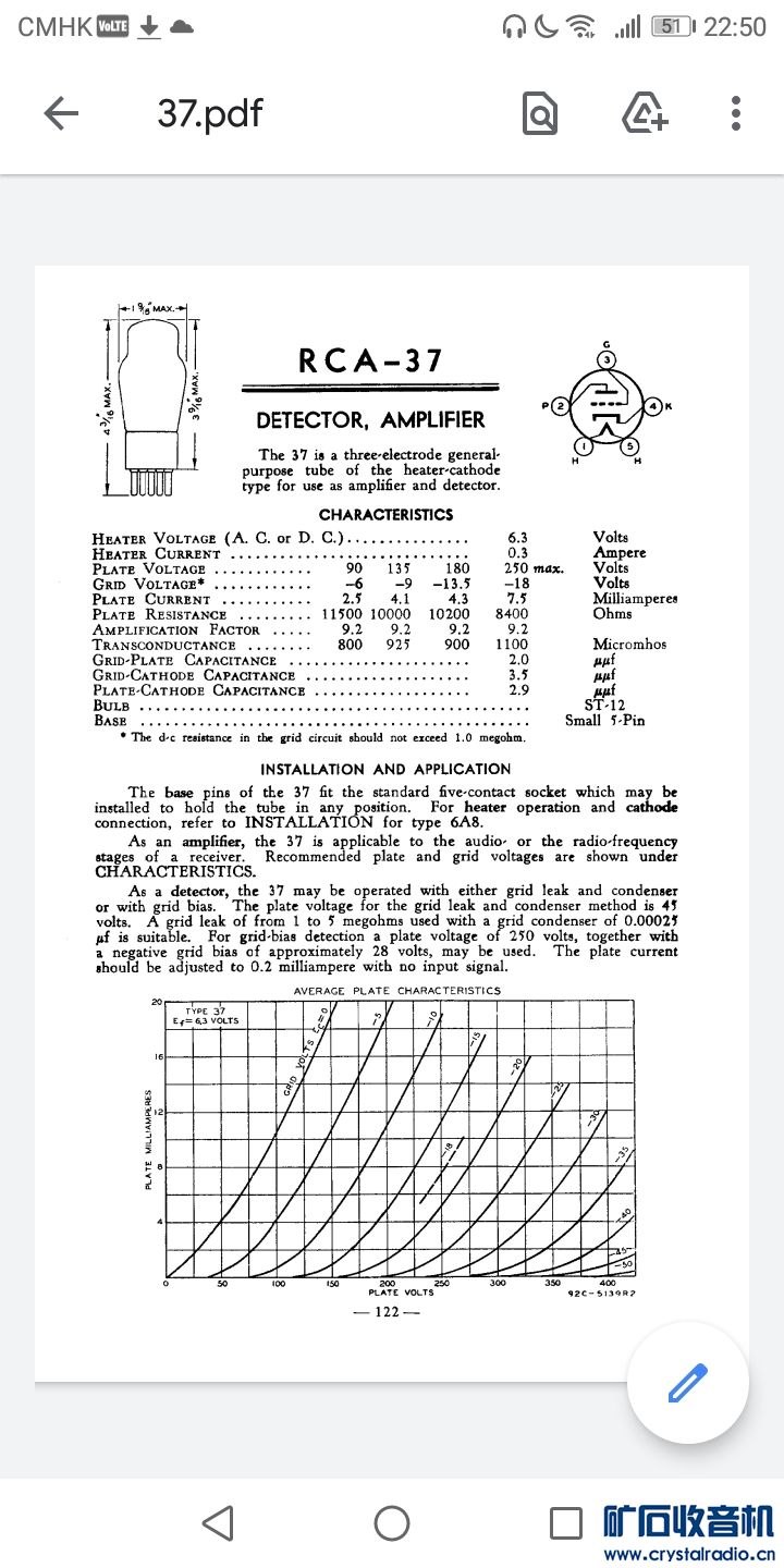

谢谢第尾才子老师,请问你有这些管子的资料吗?
看这有用否?

应该是:AmericanBosch 5 A 。网址在这里:https://bertibenis.it/American%20Bosch%205A%20E.htm  。还有这里:https://www.radiomuseum.org/r/united_personal_5a.html

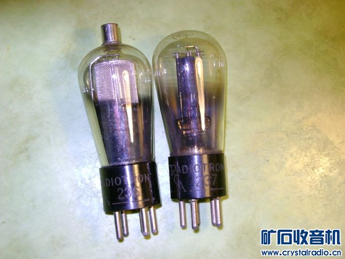

233,236,237 性能与33,36,37 一样。但前三只是茄子,后三只是葫芦。另外我怀疑233应该为238。233 虽然屏压可用到180V但灯丝2V,是电池管。236,237是旁热管,灯丝6.3V. 238是旁热功放管,灯丝6.3V,也是茄子,正好与236,237相配。

有一个办法,机器保留原状,用现在的管子进行代换,在管座孔穿线,焊新管座相对应电极,新增6.3伏灯丝变压器,机器自激可以调阴极电阻电容消除。

世上並无233,236,237之类茄子管。2字头其实是另一家西电廠做的,到了30之后根本正停产茄子。33号管没有赶上。

非常感谢572670430版主提示
RCA 236, 237
