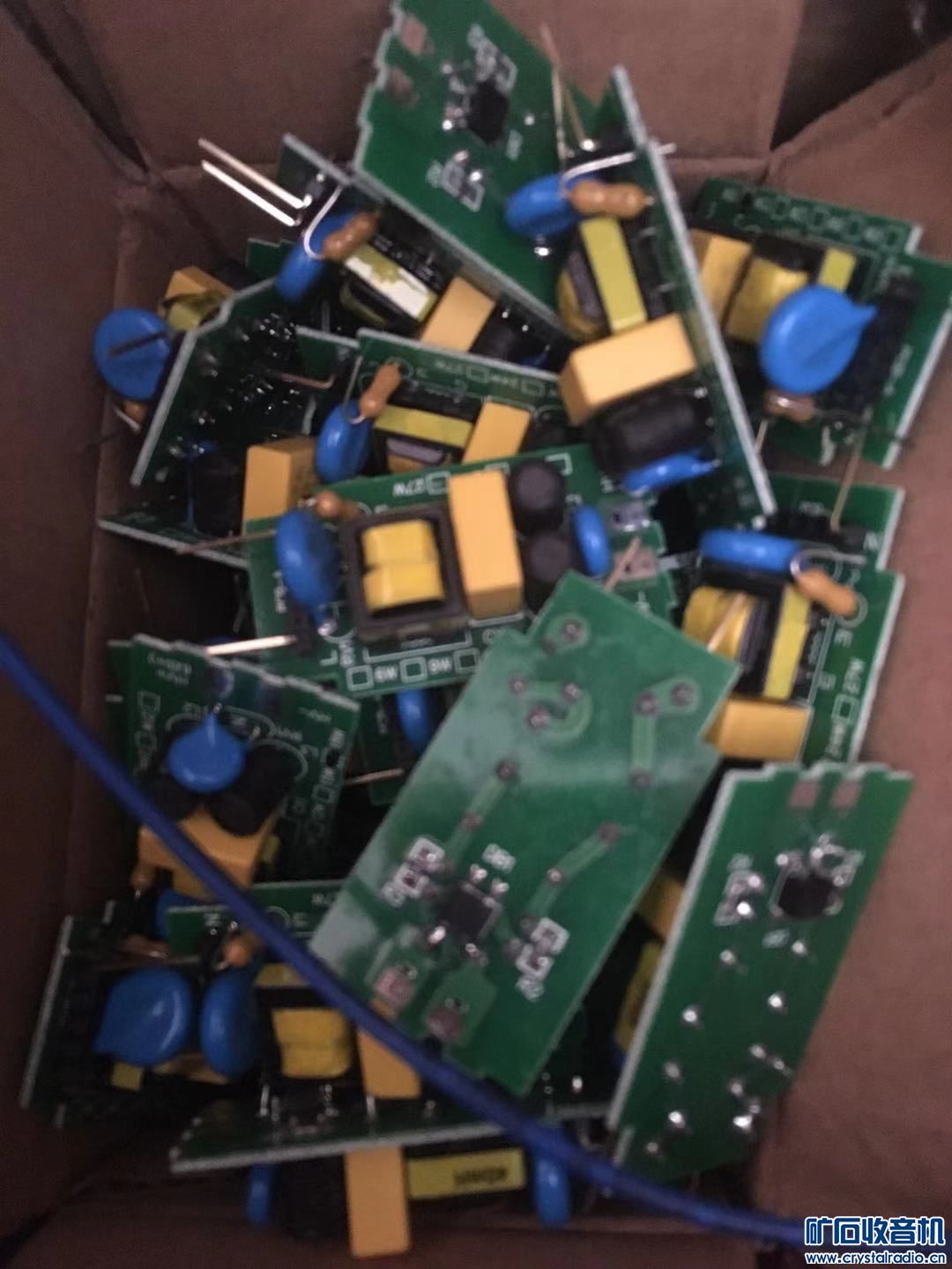

要将开关电源输入最高电压提至300v是不是更换前级的滤波电解耐压到450v就行?
 楼主| 发表于 2020-11-6 11:10:46 | 显示全部楼层
bg1trk 发表于 2020-11-6 09:12
市电整流后,滤波电容无卸放通道的情况下,几个周期后就会被充电到交流输入电压的峰值,Vin*1.414。
版主这个办法好,图弄出来就清楚了,谢谢!不过搞双24v火牛还比较麻烦。因为我要考虑批量出货的话,又要立足现有材料,压制成本。现成的日光灯整流板子,才三毛一个,啥都带上了。再加个1微法电容、3300微法滤波、47欧电阻和12v稳压管和几百欧负载电阻而已,电感反正220v风扇是要串联用的了,咸鱼上首一堆,平均5块一个。
现在疑惑的是这个阻容降压电路跟电感串联后,其两端电压不降反升的情况,该怎么解释?
如图。如果我在AB间并联一个220v的轴流风扇,那AB间电压会不会降至170多伏?

LC串联,电感和电容上的电压相位相差180°,电感电压与电容电压相位相反,两者之差为输入电压。
