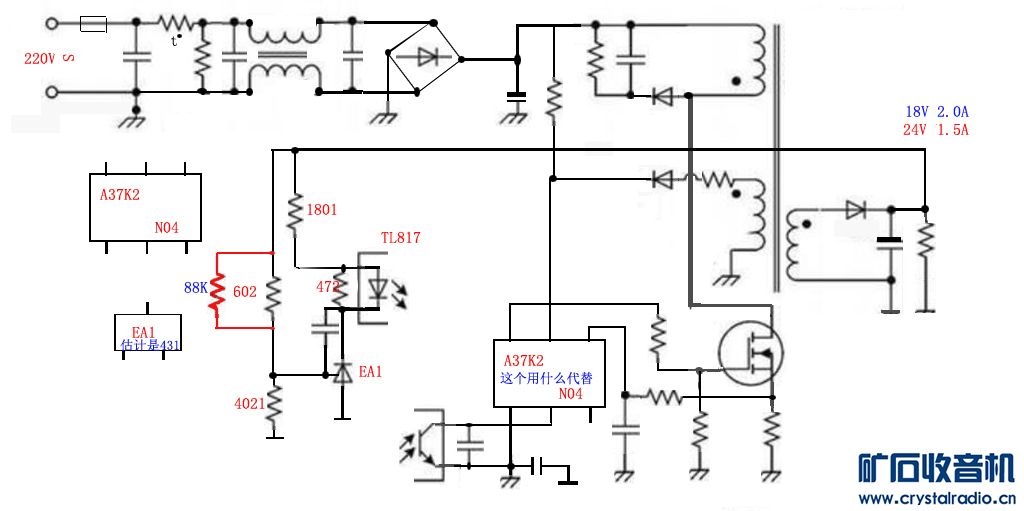

一个11v1A的开关电源,想改电压,却不慎把R60(阻值30C)短路一下就坏掉了!现在怀疑是那只六脚IC1(B51)坏了,却查不出这是什么IC。有人知道吗谢谢

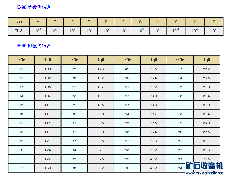

现在是什么问题?是炸了还是没有输出了?另外,电阻阻值30C表示还是第一次见~
贴片电阻的一种标识方法,30代表数值为200,C是倍数10^2.
30C=200*100=20K。

 楼主| 发表于 2020-10-30 21:15:04 | 显示全部楼层

这是早期的电源,有比较好的EMC,是现在市面平价电源无法比的,因此想修复的原因。
电源没炸,高压端正常,817也没事,因此高度怀疑这只B51
电阻代号30C我查了,是20K,相当于五环电阻吧。

逍遥客 发表于 2020-10-30 21:20
看一下R60的走向,判断一下故障范围
R60(也就是30C)的走向就是通向IC1,当时就是看漏了一条线,鲁莽地短路了R60。这种微电流短路不会烧电阻电容的,我分析唯一会坏的就是IC1了,有谁知道这IC1(代号B51)是什么东东?

古渡 发表于 2020-10-30 21:15

我也有同样的代换问题,现在都是一次性板子,芯片看不懂。下面的是现代板子。
 楼主| 发表于 2020-10-30 23:01:04 | 显示全部楼层
谢谢提供图,我自己也绘了没整理。我这个电源是早期的,没431 只得这只六脚IC

发表于 2020-10-31 10:37:59 | 显示全部楼层
30C=200*100=20K。
涨知识了,可论坛不让知道84代表什么阻值
