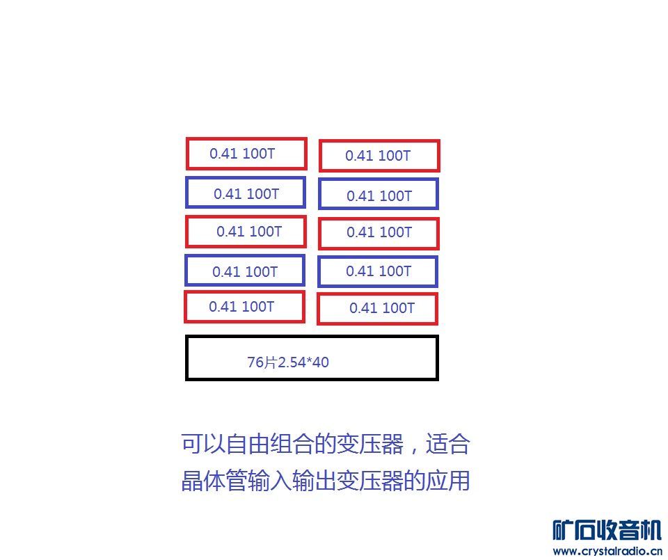

发表于 2020-10-30 13:45:08 | 显示全部楼层
刚想做一对多用的变压器玩玩!

这个也太大了吧?用EI48都不小了。
其实旧物市场找老诺基亚手机电源适配器改造就很好EI35x12mm(3元左右一只)。一定要买5.9VA的,片厚0.35mm;有的标注4.8VA,是0.5厚的片子。

这个其实我还是想用作推动变压器的呢,还想做96片或105片的输出牛的,用于桌面电脑听歌。
6P1单端输出牛坏了!线太小不耐用!(没有真空浸漆无法保证)想听听晶体管的!

刚想做一对多用的变压器玩玩!
我觉得用王字骨架,每边5股并绕。不晓得效果如何?支持折腾。
感觉分成5卷比较麻烦了点,还得浪费线头线尾的。
