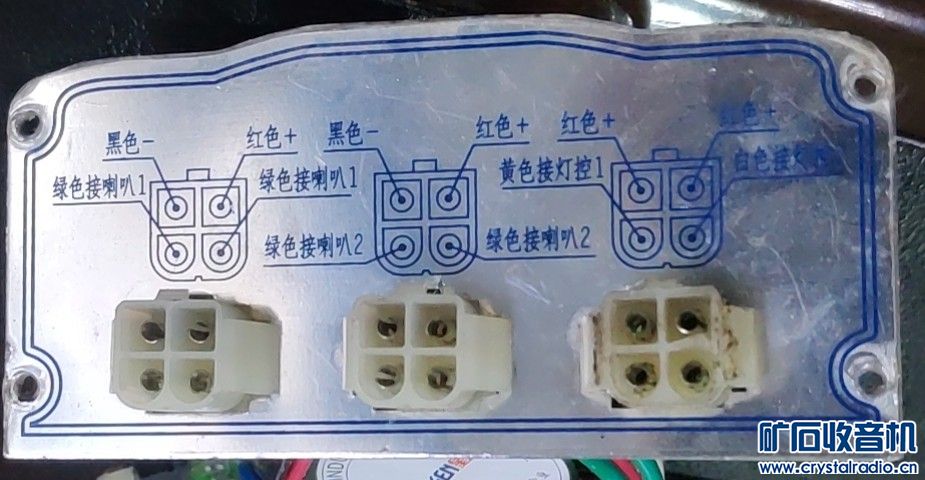

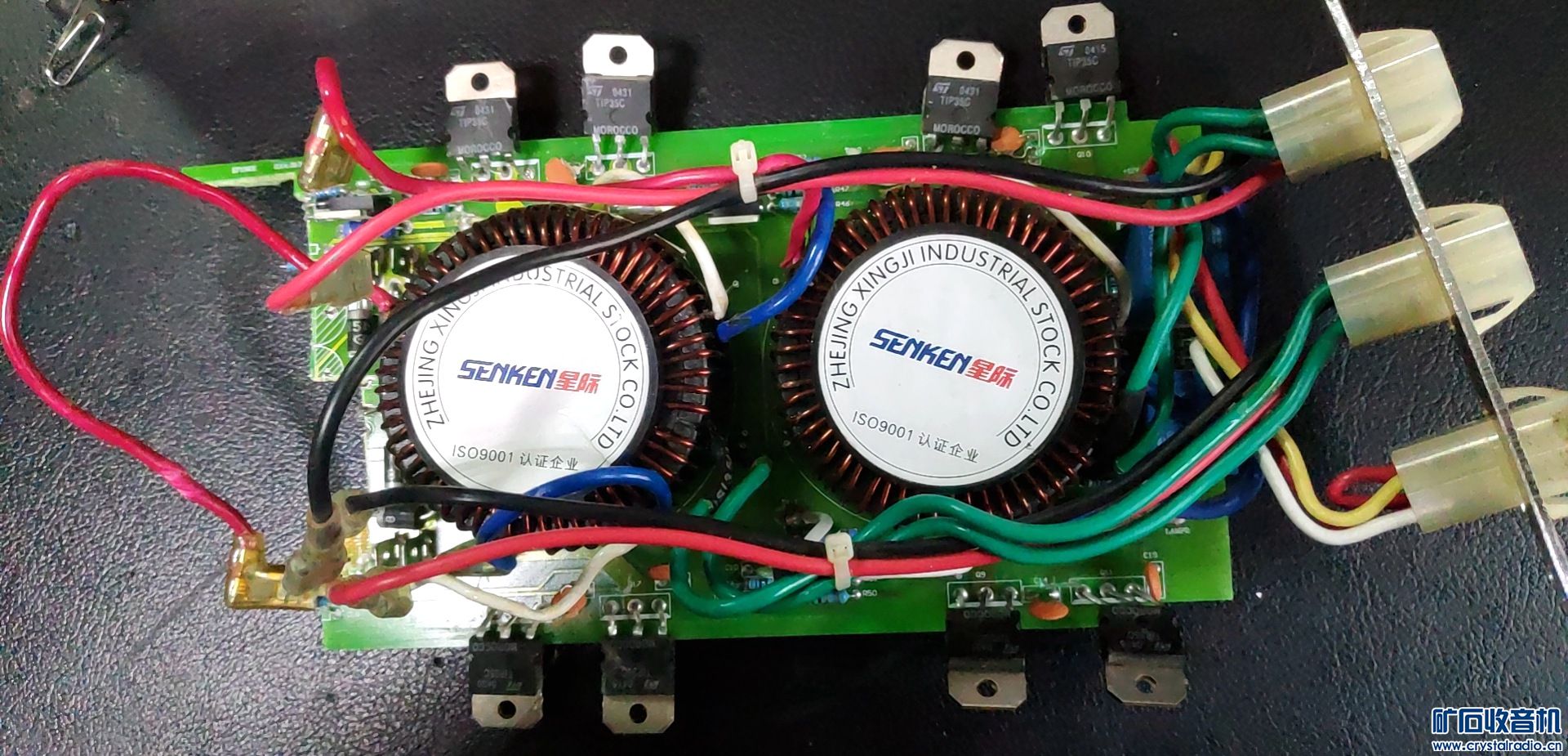

路过垃圾佬那里,没忍住又出手了。不知道是什么上的功放还有灯控,看图,两只环形自耦输出变压器,8个TIP35C ,应该是4个TIP42C(板子是残品)。没见过请热心的坛友指教 能提供电路图更好
发表于 2020-10-29 21:37:45 | 显示全部楼层
星际  Bi..Bu.......Bi..Bu........
发表于 2020-10-30 01:58:40 | 显示全部楼层
主电路板被砍去一半,输入部分没有了.
估计是接车后两个喇叭作为输入声源,无升压电源电路的【功率接续器】这么一种功放.
除重量很重这缺点,这种功放十分耐用.
发表于 2020-10-30 07:32:48 | 显示全部楼层
并联推挽低阻输出升压推动高阻喇叭的反常电路
发表于 2021-3-5 10:25:51 来自手机 | 显示全部楼层
这是执法或者救护车上的高音喇叭功放
发表于 2021-3-5 10:53:43 | 显示全部楼层

发表于 2021-3-5 13:59:41 | 显示全部楼层
这不是功放吧,估计是个音乐控制器,比如用音乐来控制灯光或是喷泉一类的东西吧

发表于 2021-3-17 08:49:30 | 显示全部楼层
很想厂子里的应急广播系统,其中一部分。
自耦升压,供远距离传输。现场喇叭带自耦变压器。
发表于 2021-3-17 23:32:59 | 显示全部楼层
救护车功放。我拆过。没用。

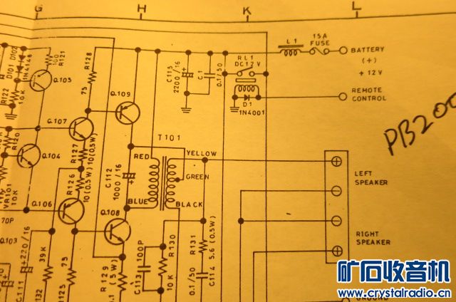

发表于 2021-3-27 07:52:02 | 显示全部楼层
183421393 发表于 2021-3-14 04:46
头一次看到,好像不属于发烧音响板块的内容。
首楼这个完全依靠车机功率推功放管放大电流,然后升压至喇叭阻抗.坚固耐用失真低.
我上面贴“主电路板被砍去一半,输入部分没有了“.是答错的,那是记忆中自己所在公司的电路。
那是个低电压高效电路,不是普通那种标准推挽。如图

发表于 2021-3-27 09:03:40 | 显示全部楼层
我上面贴“主电路 ...
大功率的输出电路,在中国的警车里过去有这种电路,主要的优点是不需升压电路,能达到50-100瓦的输出功率。不但远高于BTL电路输出功率,而且稳定性很好、
