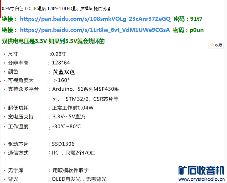

看似简单的I2C协议,自己用FPGA原理图(数字电路)居然弄了半个月才完成,为了这个玩意动用示波器观察51单片机控制I2C屏波形,通过前后对比才弄对!和SPI相比这玩意看起来原理简单,实现起来却不容易!

发表于 2020-10-27 15:49:03 | 显示全部楼层
认真看了下,LZ 是用 FPGA 做了个 I2C 主机,然后和 OLED 通信是吧。
这个的确怪不得商家,正常都是单片机的程序,I2C 主机要考虑的完全不在同一个层面

对啊,那些驱动一般商家都会提供,但是我这个没有办法,要自己来!
