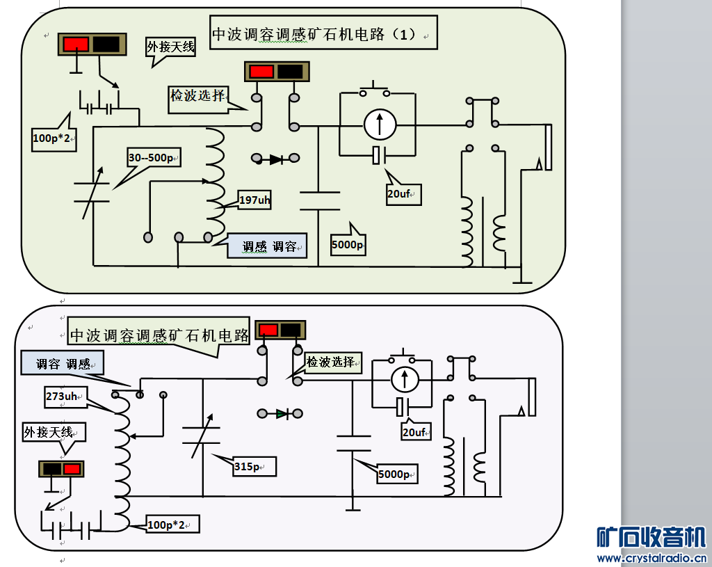

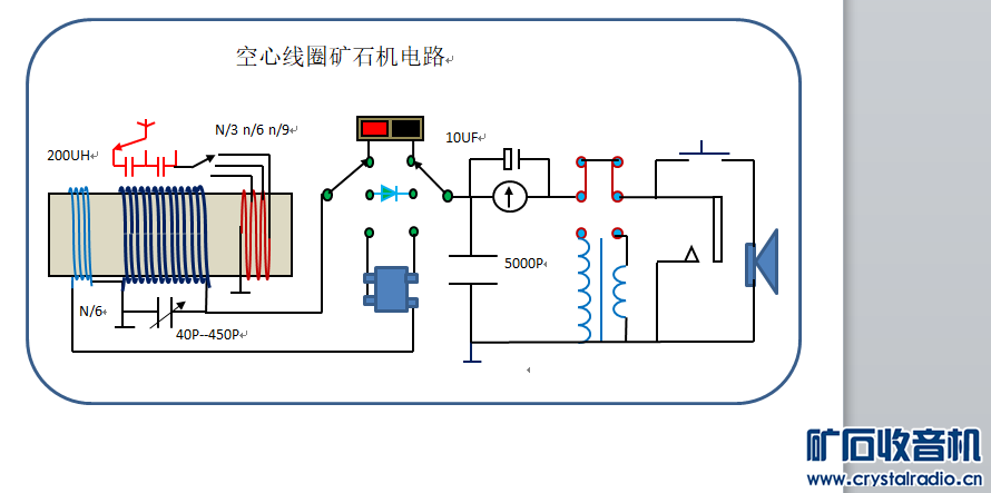

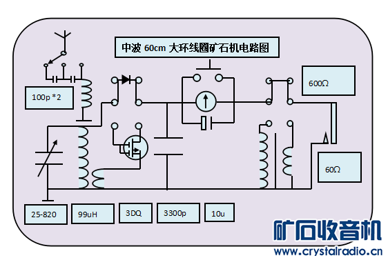

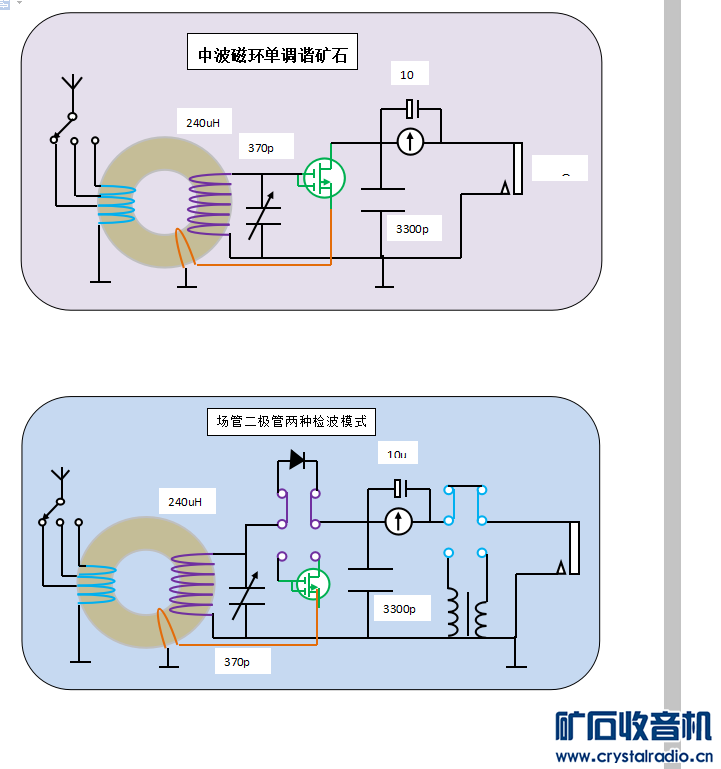

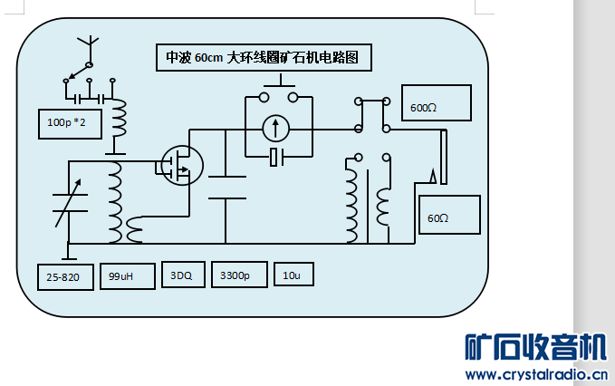

最后这阵子以做盒框式矿石机为主,电路和线圈形式主要以磁环,半磁环,双磁环,磁棒,粗磁棒,还有空心线圈等具有代表的电路。检波主要以场管模式,二极管模式,和外接模式为主,这样可以方便在外接检波模式下试验各种矿石机的检波效果。也可以在外接模式上接上发光管,观察亮度情况等,可玩性更强一些。发上来给大家参考一下。

老师的每个矿机都做工精致、外观规整,羡慕!提供的电路图收藏了,谢谢分享!

这么多作品真让人羡慕.要是能给出这些作品在同一个天地线,同样的接收环境下的接收灵敏度,选择性,输出音量大小的比较数据,供大家参考,就更好了.
