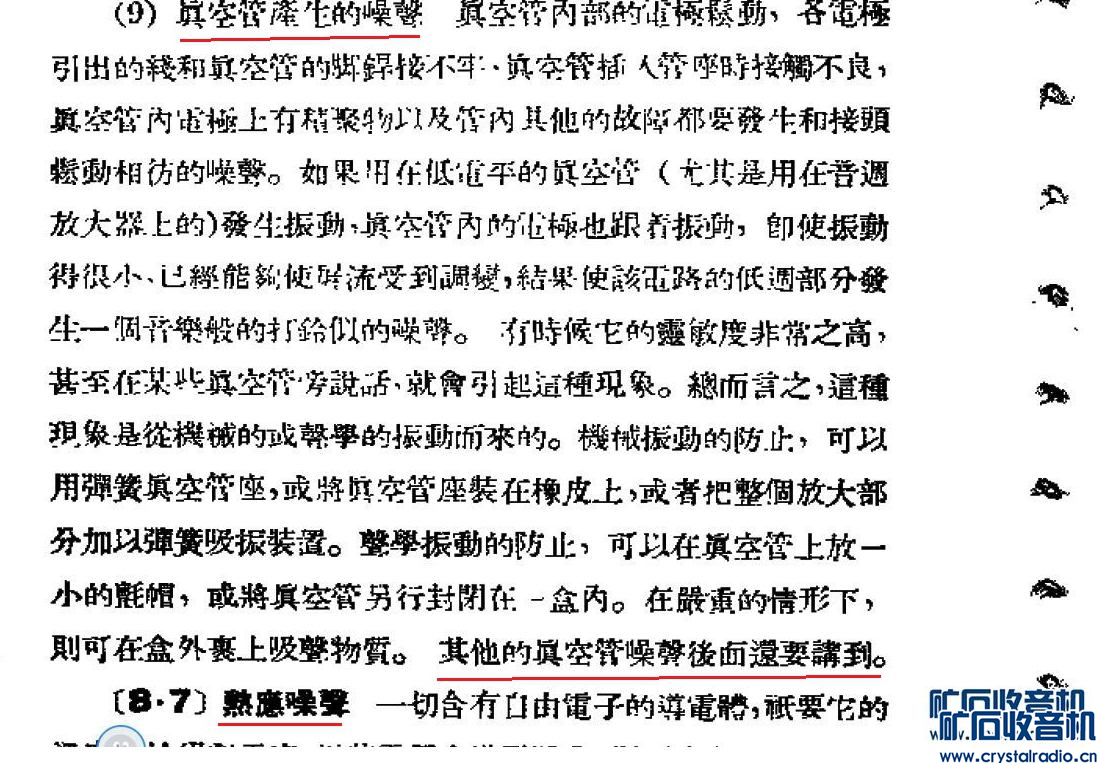

这个电子管好像比较冷门,几乎没人用
年初在闲鱼买了个电路板,做了耳放。最开始买的2只5686正常,但我7月份换了新的5686,才用2个月就出现了异常,有刺耳的呼啸声,而且拍外壳会影响到呼啸声。换回旧的就正常。
是电路问题吗?还是这管子本来质量就差?

管子有问题。退货吧

看来是电子管的问题。较旧的一张书截图,只截了与收音机微音效应有关部分,谐振频率不同,声音不一样,详细的自己找吧。

典型的话筒效应,换管吧。
