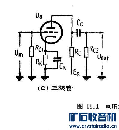

发表于 2020-10-26 21:06:41 | 显示全部楼层
于版给出了耦合电容计算公式Cc≈1/(2πf1Rc2)。把π值代入,该公式可以简化为C≥159~318/f1·Rg,C单位为微法,159是-3dB值,318是-dB值,f1为最低频率,Rg为次级栅极电阻值单位K欧姆。该电路耦合电容明显不合理,设功放级最低频率为20Hz,Rg为470K,-1dB,C≥318/20x470≈0.034微法,取0.047~0.1微法即可;为了避免断崖式衰减,推动级最低频率需要取10Hz,-1dB,Rg为330K,C≥318/10x330≈0.096微法,可取0.1~0.22微法。因此结论是该电路12AX7耦合电容0.01微法取值过小,而EL34B耦合电容0.47微法,取值有些想当然。
