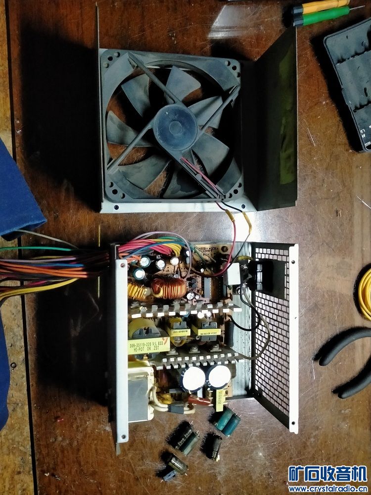

试修一台P4双核电脑电脑电源:
先前已确定是电源故障,拆开发现7个电解电容器防爆底板鼓包。根据在机表现是启动故障和拆开元件情况,3.3V一组内存供电问题最吻合。显卡供电也比较明显吻合,5V也有关联。初步判断换了电容还可以修复。小容量电解电容也检查一下容量,酌情更换。其它元器件一般不是这种衰老情况,暂不考虑,待换了电容试验情况而定。综合考虑还是有修理价值的。冷却风扇转动阻力也大了,需要清洗加油。
在机吹尘,效果还是可以的。

 楼主| 发表于 2020-10-26 16:08:45 | 显示全部楼层
多种办法处理无效,换了个电源好了。所以是电源的问题,电源切实有问题。
 楼主| 发表于 2020-10-26 16:10:17 | 显示全部楼层
修的花销不大,里边其它元器件没问题。做个备用机电源,或是替换电源也是不错的

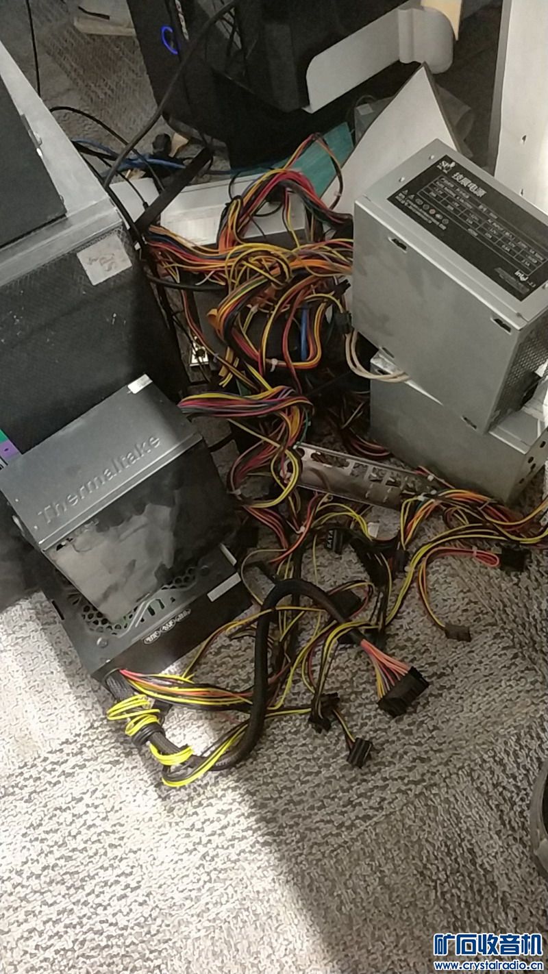

发表于 2020-10-26 16:28:55 | 显示全部楼层
电源这种东西多到随便丢

 楼主| 发表于 2020-10-26 21:09:06 | 显示全部楼层
花了8元、2小时,修好了。总算没白花钱、没白搭工夫。
