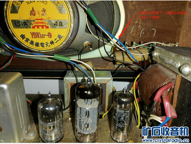

昨天有空清理这台红叶751机器,原来一切正常的,当时忘记拍照记下各条线的接线位置,结果这条蓝色的线断了,开机所有电子管都亮,猫眼也随调谐变动,就是没有声音,求助各位师傅指教这蓝色线接哪里的?最好有红叶751的拍个图看看,谢谢

那根蓝线应该是连接音调开关右边第三个焊点的,请你看看你的机子那个焊点是不是没有连线了。

太感谢了,今晚下班回去就接上去,希望能恢复,谢谢您

接上蓝色线,开机,一切恢复正常,太好了,谢谢大家指教

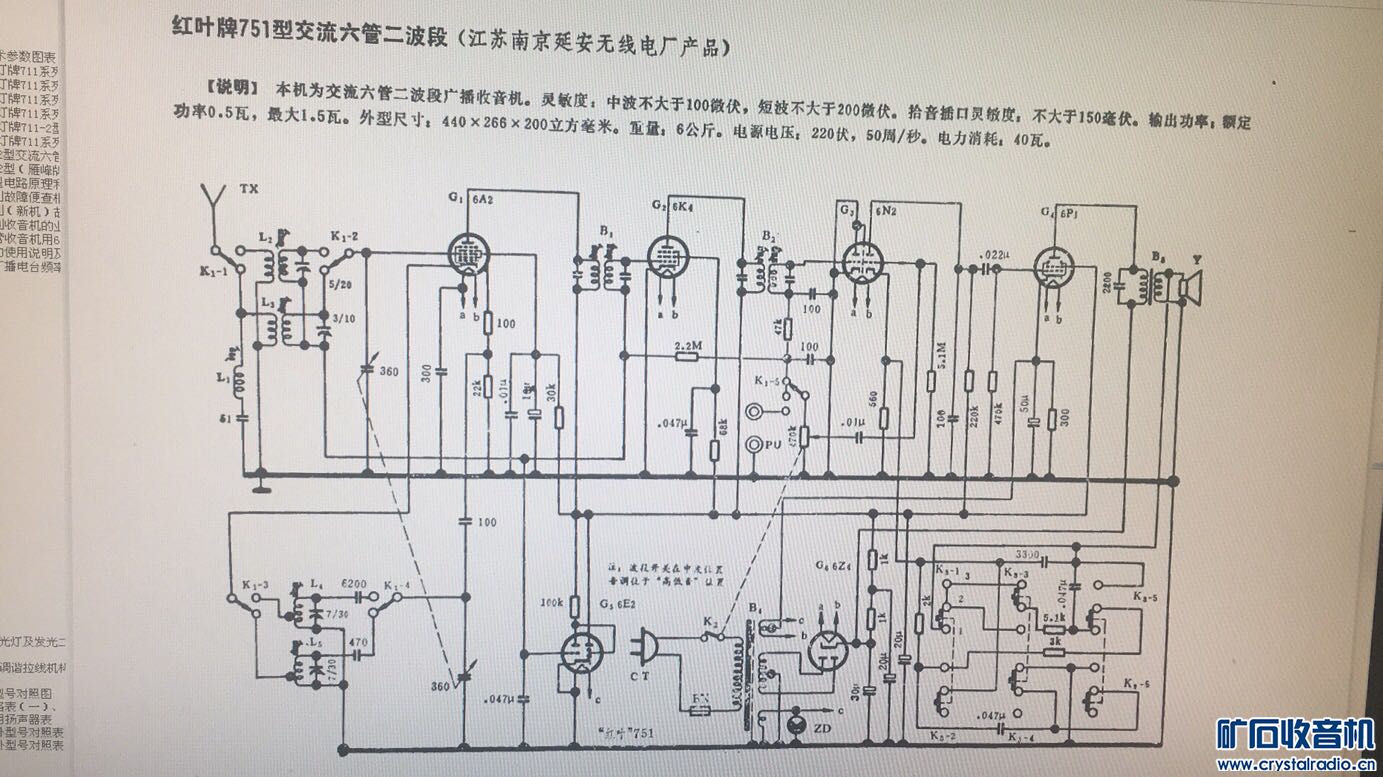

 楼主| 发表于 2020-10-27 08:47:00 | 显示全部楼层
感谢坛友给的电路图,贴上来给大家分享,请教各位师傅断掉的那根蓝色线是电路图上的那两个点的连线呢?

发表于 2020-10-28 11:58:43 | 显示全部楼层
蓝线的二端你查一下,焊点在哪里的,一端已知道,是在音调开关第三个焊点上,另一端焊在哪里的,查一下,就可知道了,或拍个照片上来大家看看。
发表于 2020-10-28 15:57:13 | 显示全部楼层
看一下蓝线的另一端连接哪里的,然后照着电路图就找到了。
