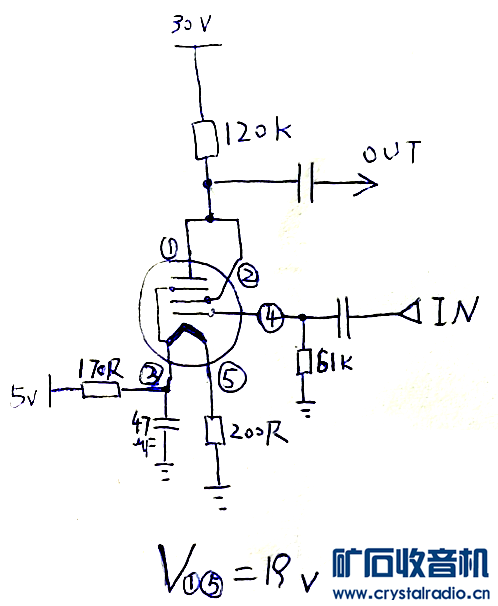

  有没有人用过这只管子? 按这个搭了个测试电路,虽然是正常工作,但是放大倍数略低,只有5倍,不知道怎么提升放大倍数?
发表于 2020-10-25 22:15:46 | 显示全部楼层
如楼上所说在输入端加牛是最简便有效
发表于 2020-10-25 21:52:13 | 显示全部楼层
在输入端加一个合金牛。。。
 楼主| 发表于 2020-10-25 22:35:40 | 显示全部楼层
lxa000 发表于 2020-10-25 21:52
在输入端加一个合金牛。。。
加不了坡莫合金牛,麦克风筒子放不下。

发表于 2020-10-26 10:33:48 | 显示全部楼层

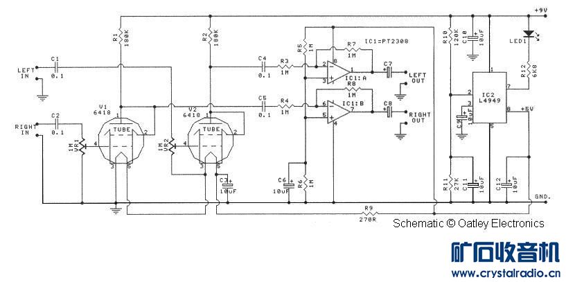

输出端也须阻抗匹配,给个成功的电路(双声道耳放)作参考
发表于 2020-10-26 11:00:43 | 显示全部楼层
改成标准接法,增益提高一倍。
发表于 2020-10-26 11:16:26 | 显示全部楼层
内猫(老式电脑里用的调制解调器)上的那个1:1的小合金牛自耦接法,加到输入端,理论上可增加一倍的增益,测量过那小牛的电感量和极间电容,小信号频响应该很不错。

 楼主| 发表于 2020-10-26 13:24:57 | 显示全部楼层
参考过这个电路,不过感觉放大倍数也不会太高, 这个屏压不会超过9V,输出幅度更捉襟见肘一点。
而这只管子屏压22.5V才进入纯甲类, 我用19V,虽然工作点不在中间,但信号输出幅度其实也不需要那么大
