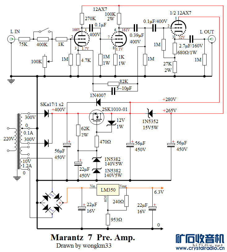

按照猫版电路先做了稳压电路,整流桥直流端400V,电压输出端只有265V,2SK1010-1管接与不接上电压都是一样的,仔细检查阻容二级管,未发现错,请各位老师、同学指点,谢谢

电压上不去
电压上不去

调整62K那个电阻,可能稳压二极管开启电流不够。

目测场效应管挂了,这种电流小的,随便搞个管子都能正常工作,
